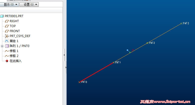

发表于 2011-5-19 17:31:15 | 显示全部楼层 来自: 中国福建厦门
如图。。。
发表于 2011-5-19 18:59:28 | 显示全部楼层 来自: 中国江苏徐州
做等分点(多点),然后在等分点出打断
发表于 2011-5-19 19:26:51 | 显示全部楼层 来自: 中国广东东莞
在直线上等分阵列点(利用曲线阵列中的等分阵列选项), 再利用点打断直线,,  很简单就不用写详细步骤了吧!

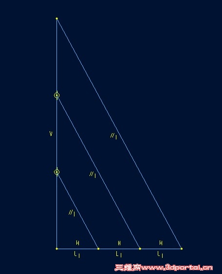

发表于 2011-5-21 20:17:28 | 显示全部楼层 来自: 中国北京
现在 目标线附近 做一条 由三个相等线段连成的线段! L/ O$ o1 o2 R. q. u
把目标线两端点和三等线段最外端点相连成两直线并相交与一点7 J. V  o' h% T3 q( L# ]+ `5 i. g' E
过交点和三等线段其他端点做线交之目标线及三等分点
发表于 2011-5-21 23:21:06 | 显示全部楼层 来自: 中国广东佛山
好方法!!!!
