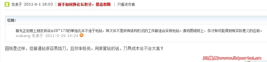

 楼主| 发表于 2011-6-1 17:49:59 | 显示全部楼层 来自: 中国广东佛山
本帖最后由 wakang 于 2011-6-6 13:45 编辑 2 x- o, u( |- D. K4 I+ o
4 A* b9 o9 Y, ]0 _# B
3# wakang
8 e) \- L* U9 t# d6 z8 y0 T这是加工零件图,用普通钻头加工效率低,且易烧刀。4 E+ ^$ Q$ K) U" ~* _$ v! M4 l. ~
C3000主盖.rar
74.38 KB, 下载次数: 6

发表于 2011-6-6 22:06:40 | 显示全部楼层 来自: 中国河北邢台
楼主所上传图纸局部如下! d2 d# j: h& Q6 Y1 n! I
1.jpg & Z+ t: |; [5 I7 E. t  I/ R5 |' B
3 E0 Y( K- D# o# t1 S! W# g/ e一般来讲,φ28*175的钻孔貌似还不足以划入深孔工件加工的范畴,你的工件结构貌似也不适于深孔钻床加工,个人意见,谨供参考。5 r- ?, l& d. o
! b4 \* r4 K  [' D/ {
. R0 X% Z* f7 @
不知你如何得出“按目前现有的实际情况,枪钻还比较可行。”这一结论,请将你选用的枪钻型号和钻孔时工件装卡方式介绍一下,妥否?
