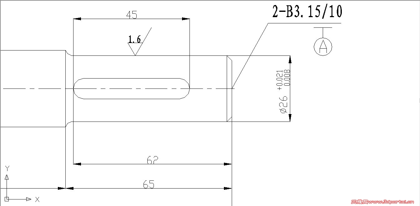

# t# C8 r4 _; n' D# J. l' o这个A指代的是中心轴还是端面??A上面的标注是上面意思?
, {# d4 |# o2 ]) n+ J% b6 J小弟刚学,谢谢
发表于 2011-5-19 19:41:47 | 显示全部楼层 来自: LAN
中心轴,A上面的是端面顶尖孔的标记

谢谢你的速度回复。。能把端面顶尖孔的标记的具体意义讲解一下吗???

应该是中心轴,一般端面应有一直线段标记。

+ V  W" l- |/ }这是中心孔
3 A* u* v" `5 r' a# V% J( e* U- ^$ u  w3 C2 g

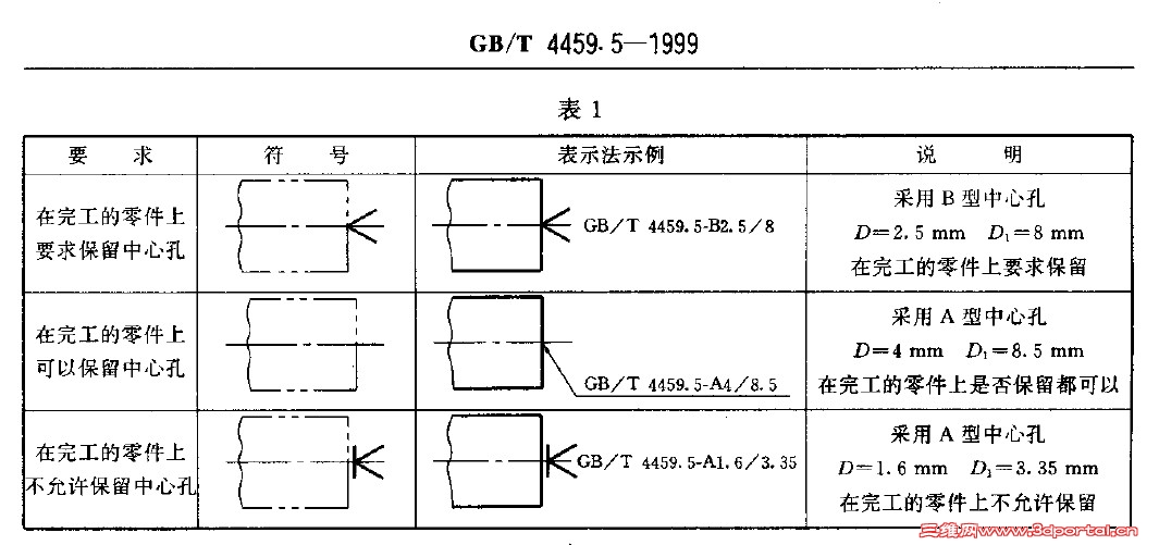

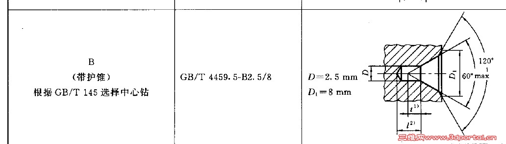

2-B3.15/8表示两个(分别在轴的两端)B型中心孔,尺寸参考贴图。基准符号挂在中心孔下,表示以中心孔为基准。
& I; F% _- t8 }% N5 L+ _
% e. ~0 x  v* x4 C. q9 n- @图中中心孔标注引出的应该是箭头。

车床顶车用的中心孔:
发表于 2011-5-20 08:50:52 | 显示全部楼层 来自: 中国河南新乡
B型中心孔(机械设计手册里面有),上面的三维元老讲的很到位。此图表示以中心孔为基准。

这种标注是基准基于中心孔,在这应该就是顶尖孔
发表于 2011-5-20 15:43:43 | 显示全部楼层 来自: 中国河北石家庄
这是车加工时开的顶尖孔,也是以中心轴为基准
