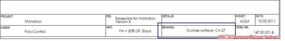

这个注塑模的产品图纸上:outside surface:CH27是什么意思呀???3 J8 A2 u4 K3 M9 ^1 @5 ]
如附件图纸。

 楼主| 发表于 2011-6-8 08:49:09 | 显示全部楼层 来自: 中国福建厦门
这是一个火花机加工产品的表面粗糙度类似的说法,源于瑞士。如下:% r8 J7 ^! F5 |) ]8 f
; h; n0 x; a! c- ~. u在表面光洁度方面,对于不同的加工部位的光洁精要求:
7 N  n! J$ r$ [0 Q8 v3 E: c8 @1 i·封胶位:表面粗糙度Ra2.20µm左右(国标即E4与E5纹之间或瑞士CH27)
8 R# m( W& g8 A. |2 @  t( e·插穿、碰穿:表面粗糙度Ra3.2µm左右(国标即E5纹瑞士CH30)
0 A' o# v3 _- u0 j; Y; ], ~7 O·配合: 表面粗糙度Ra1.25µm左右(国标即E4或瑞士CH22)
