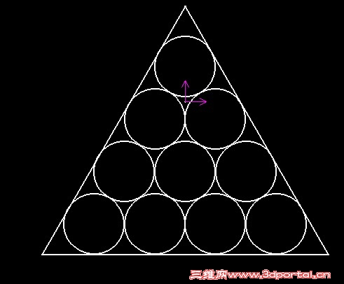

[已解决] CAXA电子图板中如何进行缩放
发表于 2011-5-19 22:57:38 | 显示全部楼层 |阅读模式 来自: 中国河南周口
: _: H* P4 `5 v  B2 t+ z' I. {& V9 v  V& S9 D; `
如图
; E3 W1 P9 r' G8 W' S+ P" A如何把途中的边长缩放为80
+ b) |( b$ z$ S$ F7 R我是新手1 E2 ~* Q& A1 [7 Q7 b6 N* X. `
不会 1 x' o, M5 e9 A2 Y# y
希望高手指点

为什么要用缩放来实现呢,你可以试试下面的方法1 x& p2 J0 u0 R2 ~& i4 ?0 q: g3 M
1.你可以用尺寸驱动来实现' b- i1 L( s  w: _* x
2.用正多边形命令直接绘出边长为80的图形
发表于 2011-5-20 23:30:01 | 显示全部楼层 来自: 中国河南郑州
如果是2011,使用参照缩放较好,尺寸驱动不行。
发表于 2011-5-21 07:01:41 | 显示全部楼层 来自: 中国江苏徐州
选中图形,直接输入缩放比例即可
发表于 2011-5-21 08:51:59 | 显示全部楼层 来自: 中国江苏南京
楼上正解 冬虫夏草版主的 尺寸驱动大家还不是很明白
发表于 2011-5-21 08:57:42 | 显示全部楼层 来自: 中国河北
假设图中边长为800,要求缩小为80长,80/800=0.1即为缩放比例,全选图形进行缩放,输入缩放比例为0.1即可。

发表于 2011-5-21 21:10:57 | 显示全部楼层 来自: 中国河南郑州
1. 立即菜单第二项切换为“参照方式”
) ?$ J# `% N/ \7 a" u, _; C- ]2. 选择对象和基准点;; z' a& |* n$ i7 f1 L+ e' c) q
3. 参照距离第一点、参照距离第二点,分别拾取一条直线的两个端点% k8 g2 j4 Y/ o( [9 w' K0 W
4. 新距离:80# X! |  _. X* n% N
完成
发表于 2011-5-21 21:30:31 | 显示全部楼层 来自: 中国广东惠州
1.选择所有图素  2参考式缩放  3选择任意边的端点为基准点 4在提示:参考距离第一点时,选择边任意一端点,. N4 t% g; J/ ^. y' s
5.在参考距离地二点时:选择边的另一端点。+ T! j5 r7 K" _! ?, W: W: u
6在新距离提示下,直接输入你想要缩放后边的长度即可
 楼主| 发表于 2011-5-21 23:33:06 | 显示全部楼层 来自: 中国河南周口
2# dongchongxiacao
% n% ?) X% C! O我做的那个图: j9 B- F7 m3 e
里面的圆的半径不知道2 E' w" b# ?6 n
要进行缩放做出80的边长才能知道半径, D8 Q1 v: X+ |8 z3 t# j
不过现在我已经学会缩放命令了: F8 u( M+ C" D2 B: A" h
还是很感谢你们
发表于 2011-5-22 08:57:50 | 显示全部楼层 来自: 中国河南新乡
学习了,要想缩放准确尺寸,用参考方式是首选,楼上的,半径可以测量
