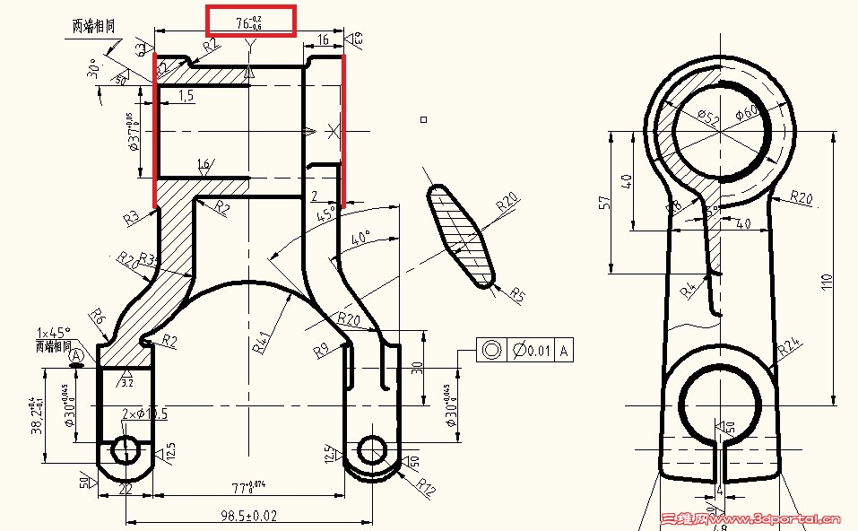

CA10B解放牌汽车后钢板弹簧吊耳,需要铣φ37圆两端面,保证尺寸76mm。由于这是第一个工序,只能自为基准。* Y+ y3 J0 Q/ v* b) g% t
9 I7 }' j# P9 r
想到铣完一个面若要拆下工件进行第二次装夹很麻烦,想了好久,也看了一些相关资料,实在想不出什么好方法~故向各位请教~
5 G1 Z/ b! }: t$ w3 h( A* d* d0 |+ O7 Z" U6 Z! ^% E3 \& J
能不能不用拆卸工件,直接旋转过来再夹紧加工呢?& q2 G7 u! U# ?- m5 i/ o
9 s, H8 ~7 [# B1 t. z$ M
这个夹具该如何设计??' M: X6 `/ M. n9 t. S# ^
  W9 t, b" E# z! ~( c0 _3 D& Q
希望各位能够指点一二~~要是有草图什么的就更好了~~

既然是汽车零件,肯定是大批量生产,为何不用专机两端同时铣削呢?
发表于 2011-5-20 13:48:38 | 显示全部楼层 来自: 中国江苏徐州
可以用下面的两个面为基准,做一个专用铣床同时加工76mm两个面,效率又高
发表于 2011-5-20 20:44:24 | 显示全部楼层 来自: 中国山东烟台
首先是机床的选择,你可以选择对头铣,或者卧铣用三面刃铣刀,76尺寸用隔套调整,剩下就是你定位的问题了,如何保证对中及余量均匀

4# mengfansheng 大批量生产,毛坯是锻件,硬度149~187HBS,选择专用铣床,对头铣。不知用V形块对中如何?该选哪个面作为定位面呢?还有夹紧力方向?

3 t) c: j$ j1 B% e这个毛坯是锻件???你确定?我愚钝,还以为是铸件

7# wxh19870121 对,材料是35钢。我是在校学生,搞课程设计,不想到网上找什么现成的资料,觉得自己琢磨比较好,但还是遇到很多问题,所以在这向各位讨教。

这种毛坯基本是锻件,楼主可以在双面镗上做这两个面,而且下面两个耳孔也是要在这个机床上做的,
