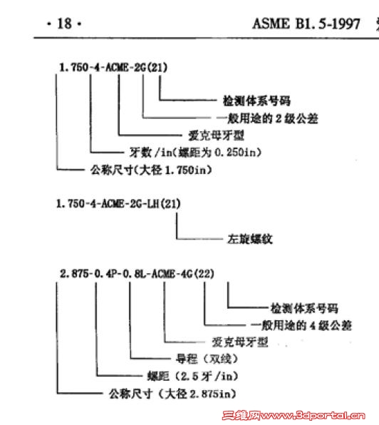

大家好,我现在碰到一个问题,这几天接触了一个ACME螺纹 他的命名为  6"-8P-2G SA.  现在对这个命名感觉有些疑问  书上看到 如果有P的意思是多线  那么  后面那2G是公差等级还是  每英寸两牙的意思??  希望能有人帮我详细解释下这个螺纹名称,麻烦大家了。

2G是公差等级。

2L 您好 我想问下 那这个多线的的参数是在什么地方体现?

这个标记确实有问题,请参考贴图中的ASME B1.5标准的标记方法。
6 F# r6 [2 F% E; I" N1 没有“ACME”字样,多了“SA”字样。
: s/ E$ {5 K0 h+ H- ~+ S2 如果是多线螺纹,8P表示螺距为8in,后面应该是“-××L”,表示导程。( j2 B3 X9 J$ l6 I- a
3 ACME的最大直径为5in,最大螺距为1in,楼主给出的标记中的这两个数字很不一般。
$ ?. \+ R0 o, b% R3 ]. B+ p+ @: t: W% c  z! X
建议确认一下是不是ACME 螺纹。

感谢suiyuner 的帮助  这本书 我也看着 和我这个螺纹有点问题 所以有些疑问1 w- j6 S7 m* ]! [. `  p& y4 n" [
感谢lhf999的指导 这个螺纹的应用是在锁圈上  貌似是个国外的产品  现在我也对这个是不是ACME螺纹有些怀疑了 希望能有人帮忙解答下
