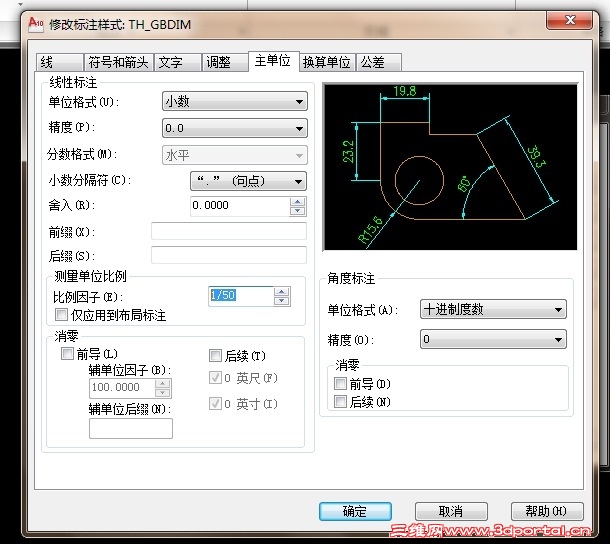

发表于 2011-8-31 03:36:19 | 显示全部楼层 来自: 中国江苏南京
1# djtwiseboy
' P1 a3 B5 p; d" e8 v. k+ g此设置方法如下:
; G- f9 p# [) h在标注样式里——点击主单位——修改(比例因子)参数——回车即可9 S/ W# X2 `" M9 F4 ?. a
如需设置1:50的标注样式 1:20的标注样式 1:30的标注样式......1:n的标注样式,直接在(比例因子)里输入1/50,1/20,1/30......1/n即可。如下图:
2005llnn + 5 应助

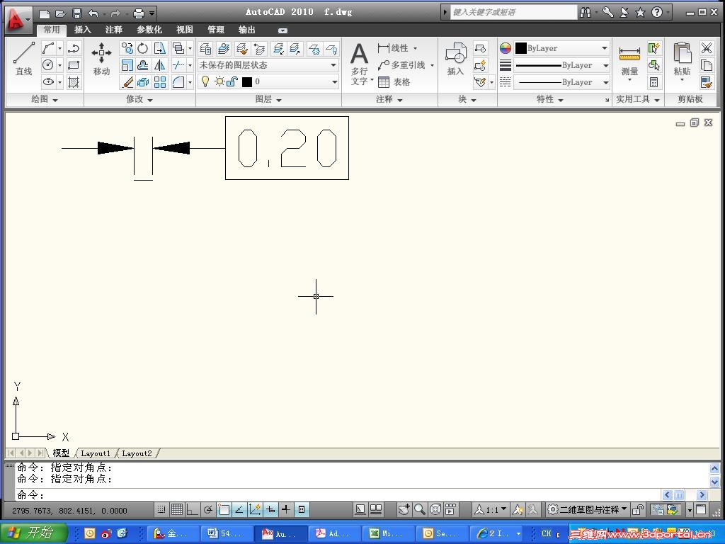

发表于 2011-9-1 18:47:38 | 显示全部楼层 来自: 中国香港
1# djtwiseboy
3 P* v4 y$ B/ I1 E" C6 P' X( y此设置方法如下:
* W; j# `/ \) P, I* U在标注样式里——点击主单位——修改(比例因子)参数——回车即可1 A% S+ B- S5 X$ ~. a' ]
如需设置1:50的标注样式 1:20的标注样式 1:30的标注样式......1:n的标注样式,直接在(比例因子)里输入1/ ...
/ X) k1 L8 b9 r4 c# Y# p: `. i2 r唐依依 发表于 2011-8-31 03:36 http://www.3dportal.cn/discuz/images/common/back.gif
4 g; m3 J, A' O/ [
4 Z9 ]  l, c8 _0 X# B9 a/ t% P2010里面,怎么寻找这个标注因子修改.....
* z# e% M8 [4 H8 A
; j3 ^. _. J0 I: W+ i6 l. G我用的新版本,一点也不习惯,还是喜欢2006. 简单,随性.
" z. E+ M  n8 w* C2 ^% i' L* B. X/ E) s- ]
看我下面的图,我都看晕了...........
9 C2 {, _+ n4 h0 `, B! ]
! o# j  g. E/ d! D: [# d每次要找半天
