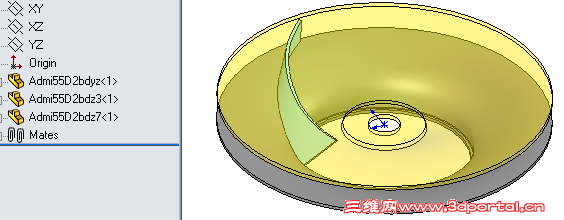

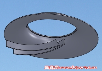

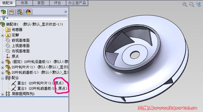

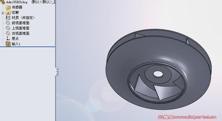

6 r% [' k% N. Z客户发的水泵叶片的3D把装配体存成了一个零件形态的STEP,现在设计夹具想把这个零件体分开,或者把里面的3个零件装配成原图。但是叶片是用曲面切割画的,无法装配。PROE就可以用这个曲面装配(此曲面是用与之配合的另外一个零件的面复制再剪切而成的),SW好像办不到,这一点是不是不如SW?请教高手了!% y8 s/ C) {; K

用特征识别试试,2 K$ g7 U6 Y7 u, P
如果不行就让对方从新存成solidworks文本格式" V5 o: u# t' r! M4 Q1 E0 n1 H0 ?
好像是partsolid.txt9 Q$ y' f5 k) T$ K: _9 J" ~

7 |0 ~9 b7 L+ x5 `1 A我试了下,直接面和面的重合不能配合,但是在叶片上面取点和外壳的内表面做重合配合是可以的。
+ a9 X4 W/ ]/ n1 ?: ]) n$ f5 E1 H7 E; W+ o8 `0 L  [+ C
要取到5个点就可以把叶片除了绕轴心旋转角度之外的所有位置都配合好。
chenjun520601 + 3 认真参与技术讨论

类似这样的吧# D3 v- t4 K) `7 F) F% C4 y) L5 u0 i' S
我也在学习
- W! h7 k8 S6 Q可以的
chenjun520601 + 2 技术讨论

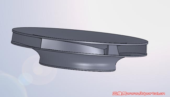

给你参考.
' |5 B8 N2 p9 a$ j0 W 05-21.jpg 3 g( o  s  z* `5 r8 Q* T  K
新建文件夹.rar (509.46 KB, 下载次数: 19)
chenjun520601 + 3 应助

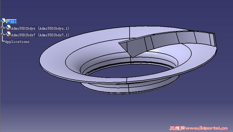

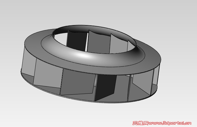

取5个点是差不多可以  但是好麻烦 看我用CATIA装配的。把叶片拖过去它就自动配合了
 楼主| 发表于 2011-5-21 10:54:09 | 显示全部楼层 来自: 中国湖北武汉
3个零件往装配体里一拖,全部自动配合。。。强大的CATIA。。。都不用人工调整!

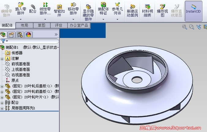

发表于 2011-5-21 11:21:37 | 显示全部楼层 来自: 中国香港
俺拖到SW就這樣,一樣不用人工调整!
chenjun520601 + 3 技术讨论
发表于 2011-5-21 12:59:18 | 显示全部楼层 来自: 中国江苏常州
这装配体恰好几个零件的原点是重合的,所以拖入就可以配合好,如果不重合就要取点或线配合." O9 A, W) g- n8 [8 `# f( c% N* t
 楼主| 发表于 2011-5-21 15:04:21 | 显示全部楼层 来自: 中国湖北武汉
我也发现了,原来CATIA是自动重合原点,其实SW也可以 CATIA并不高级些 是我白痴了。。。
