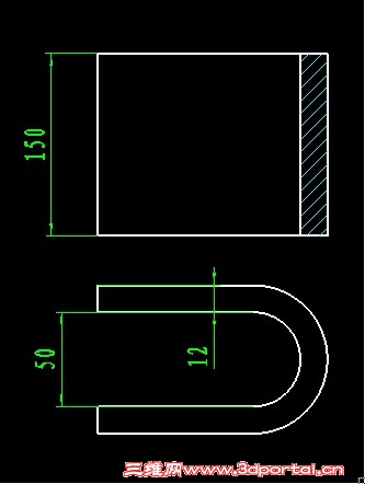

[讨论结束] 如图,长条孔是铣出来,还是整个件直接折出来好?
发表于 2011-5-20 20:42:37 | 显示全部楼层 |阅读模式 来自: 中国辽宁沈阳
发表于 2011-5-20 20:54:54 | 显示全部楼层 来自: 中国山东青岛
冲压是最方便了,适合批量打的,要做冲压磨具的。一个两个的可以让钳工做一个,也不难。不建议用上铣床铣,浪费常量还挺麻烦的

发表于 2011-5-20 21:03:58 | 显示全部楼层 来自: 中国辽宁沈阳
铣出来的受力会受影响的,觉得强度不好,还不经济

发表于 2011-5-20 22:45:03 | 显示全部楼层 来自: 中国江苏南京
直接铣削出来表面效果好,精度高,板厚均匀5 p7 `. ~6 b# S3 K
折的话厚板精度差,但效率高

发表于 2011-5-21 08:45:10 | 显示全部楼层 来自: 中国安徽合肥
12mm的钢板很好办,如果是少量制作的话,直接找钳工或铆工手工制作,批量的话就可以冲压成型,效率高。采用加工的方式肯定是不可行的,浪费特别大。

发表于 2011-5-21 09:42:27 | 显示全部楼层 来自: 中国江苏苏州
冲压成型或者折弯吧3 }: p8 v. d: Q
铣出来太浪费了

发表于 2011-5-21 10:07:25 | 显示全部楼层 来自: 中国广东江门
关键词:数量  U% r  y9 i/ q( |0 R# {. i- C
数量少当然铣,线切割都是可以的。
+ G* W6 p# N' `  n5 d) a. t) c数量多冲压应该是唯一的选择,不然哪有那么多人工去搞这个~

发表于 2011-5-21 10:15:32 | 显示全部楼层 来自: 中国浙江宁波
楼主应该说下材质的,否则就不好下定论了,; R+ I. W; }2 Y5 z: U
如果是低碳钢倒是可以冲压出来,如果材料强度高的话,可以线切割,还可以铣出来

发表于 2011-5-21 10:43:36 | 显示全部楼层 来自: 中国山西晋中
加热后冲压很容易成形,冷弯较费事,中间铣空更是费工费料成本增高。

发表于 2011-6-8 14:32:08 | 显示全部楼层 来自: 中国浙江杭州
优先选择用钢板折了,量大也可以折啊,看图纸要求也没
发表于 2011-6-8 16:26:35 | 显示全部楼层 来自: 中国湖北武汉
量少用加热后烘弯成型,量大可考虑在油压机上用简单模具压制

发表于 2011-8-22 10:06:53 | 显示全部楼层 来自: 英国
我们可以采用多种方案,铣是最不经济的。也不考虑钳工制作。( f0 ?* ~9 C* d) B
铣的缺点,材料浪费大,还需要专门做铣夹具。钳工太累,太慢,一两件手动折弯也许可行。
. E4 a0 v1 V3 u# }少数几件几十件,线切割可以完成
: w5 j  a4 T( y4 n大批量,下料折弯最经济。
