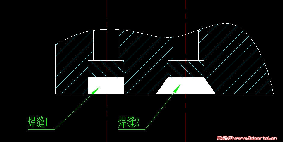

[已答复] 这种封堵工艺孔的焊缝属于哪种类型?应该怎样标注?
发表于 2011-5-20 22:26:30 | 显示全部楼层 |阅读模式 来自: 中国湖北宜昌
如下图:
4 p; c' O9 {3 X' L0 M 工艺孔焊缝.jpg - O0 K- n2 f5 R- s: q% L$ Z
" H1 R8 m( W$ D0 t6 h: K这种焊缝深度经过计算,其它没有什么要求,不漏就行了。感觉应该是塞焊缝不知道对不对。
发表于 2011-5-21 08:09:43 | 显示全部楼层 来自: 中国安徽合肥
从结构上来讲也不能叫塞焊缝,建议楼主直接用文字说明:堵焊孔,堵焊深度为  mm。这样就可以了。

发表于 2011-5-21 10:46:27 | 显示全部楼层 来自: 中国山东青岛
楼主看看这个附件。: ?; U' c* F' o3 m9 ~: D5 L
应该有所帮助。

发表于 2011-5-22 09:28:24 | 显示全部楼层 来自: 中国上海
是塞焊缝,只是角焊缝起作用。
发表于 2011-5-22 11:22:35 | 显示全部楼层 来自: 中国河北邢台
是塞焊缝,用塞焊缝符号,再标一个深度就可以了
 楼主| 发表于 2011-5-22 11:33:16 | 显示全部楼层 来自: 中国湖北宜昌
呵呵,感谢楼上参与讨论的朋友!有人也说是堆焊,可是按照定义,堆焊是要改变尺寸或对零件进行修复。总之这类焊缝平时用得很多,有时为了好看表面还要打磨,但是研究的很少,到底应该怎么标注,还请大家继续讨论,谢谢!
发表于 2011-5-23 16:59:07 | 显示全部楼层 来自: 中国山东烟台
这么焊接设计本身就有问题,为什么不能倒坡口焊接呢?孔尺寸太小吗?
 楼主| 发表于 2011-5-24 00:13:25 | 显示全部楼层 来自: 中国湖北宜昌
4 y( Z! F2 N: ^$ A& slaohuw 发表于 2011-5-23 16:59 http://www.3dportal.cn/discuz/images/common/back.gif
, X* h# c% }6 g% X: n
$ [8 `4 Y" l' ]. t5 W# R  r6 J. M$ H
作为工艺孔一般是比较小的,孔径3~12mm,堵头孔略大一点,然后再把堵头封焊在里面,液压件里面常用这种结构。
发表于 2011-5-24 11:02:59 | 显示全部楼层 来自: 中国安徽合肥
8# xiadavid72 + m- s# ]5 E5 J3 D& L$ E9 F! ^3 n% l
是的,对这种堵孔,如果孔太小的话就应该要扩孔后堵焊。否则堵焊深度无法保证。
发表于 2011-6-8 14:21:24 | 显示全部楼层 来自: 中国浙江杭州
可以做个文字说明
