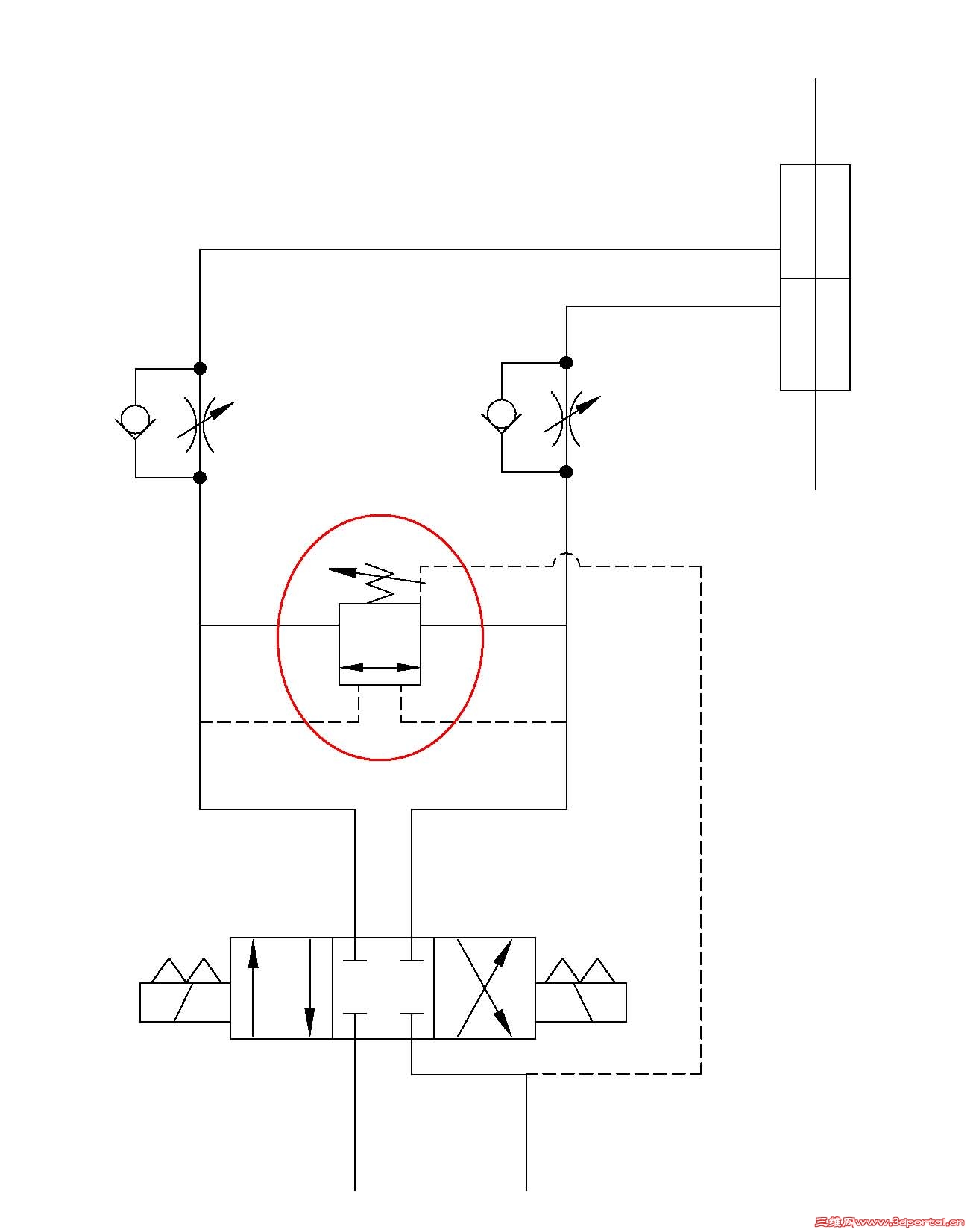

在一张液压原理图上看到制动阀,具体不知道起什么作用,能告之其原理和作用吗?谢谢!

控制B口的

我想这个阀的作用应该起缓冲作用,防止油缸在两端停止时造成冲击,具体工作原理还不明白,还希望各位给予解答。
发表于 2011-5-21 12:19:26 | 显示全部楼层 来自: 中国广东深圳
与平衡阀相类似,平衡阀单油口控制。制动阀是双油口控制(A,B)。
/ {5 E7 C6 t  G1 P8 S7 E停止时,瞬间高压两腔压力平衡,起缓冲和急停(防止惯性冲击)的作用。. V+ ^# u  w' A# E' h9 c
马达系统中常用。
发表于 2011-5-21 12:28:43 | 显示全部楼层 来自: 中国江苏无锡
楼上,这个阀从原理上看应该不是起缓冲作用,我是这么理解不知道你是否认同,从的局部系统图上看,当你的油缸因载荷突然增大,压力A,B任意口的压力增大,当达到该阀的开启压力时,此阀将高压端的的油液释放,保护工作装置。
发表于 2011-5-21 12:40:07 | 显示全部楼层 来自: 中国广东深圳
在超载的情况下,达到阀的开启压力,油缸或马达两端压力平衡而停止(制动)。防止瞬间高压冲击损坏元件。

0 a+ f& q1 O& x; V+ H7 x能具体讲解下平衡阀和制动阀的结构和工作原理吗?谢谢!

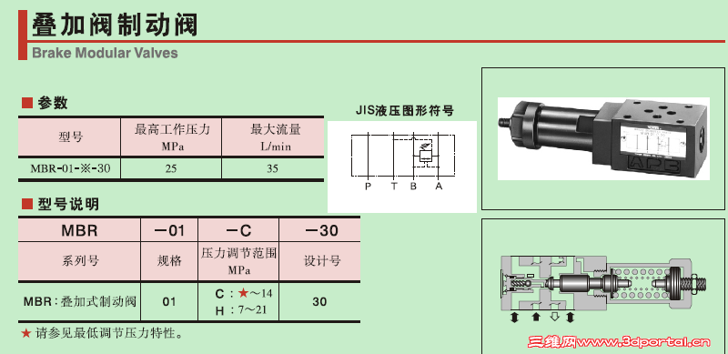

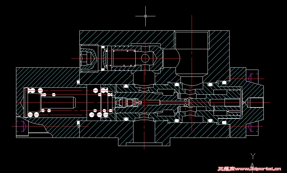

QQ截图未命名.jpg 6 h4 s8 `: n9 W9 n  F6 U) W
平衡阀是在油缸下降时,在回油建立背压,防止油缸超速下滑(抖动),使油缸下降平稳。阀芯开启由油缸出油控制。
发表于 2011-5-21 20:02:49 | 显示全部楼层 来自: 中国广东深圳
楼主贴图的制动阀是双向控制(油缸上下腔)。% F) f  T/ g4 Y+ \
平衡阀是产生压力差(背压)使油缸运行平稳,消除因回油过快而产生的抖动。
5 A# m7 b" P: I) O2 \, |制动阀是压力平衡,使油缸迅速停止而不产生压力冲击(重载下油缸在换向阀突然关闭时,会有瞬间高压的冲击。。
发表于 2011-5-21 20:06:59 | 显示全部楼层 来自: 中国广东深圳
这种阀的功能似乎和双向溢流阀的功能一致,不知理解对否?
发表于 2011-5-24 14:51:24 | 显示全部楼层 来自: 中国江苏苏州
超压时,使油缸A、B两腔短接,达到制动作用

谢谢各位的解答。主要的作用应该还是防止冲击,这里用单向节流阀,除了调速外,应该也能起到一定的缓冲作用吧,那为什么还需要制动阀呢?
