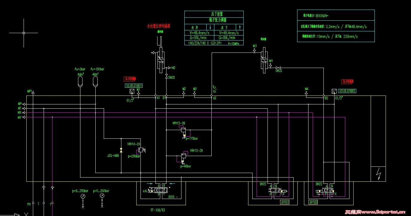

图中是20辊轧机液压压下原理图,谁能根据图讲解下压下有哪些动作及对应的阀的动作

PH压力油过来,经过伺服阀控制缸压下。6V102右边通电,油回T口
8 H4 s+ ?/ }, u0 ?" F! @$ \9 H两个减压阀啥用

轧机为森吉米尔二十辊轧机  仿制的
4 u0 u2 H7 ~* B3 z* s$ p
扎薄板 0.3-1mm
  Y# L9 q1 A/ G! w' k
不是减压阀 是两插装溢流阀
我知道的是中间电磁换向阀是快速打开,右边换向阀左边得点是锁辊
刚开始做轧机上面的东西,对轧机动作不太了解,我想知道在压下部分包含哪些动作

对动作我也不太了解
" B1 E- \' Q2 w/ ]" i1 k* v2 ]5 [4 f9 J3 L0 {3 }
什么时候下,什么时候锁应是主机的要求
