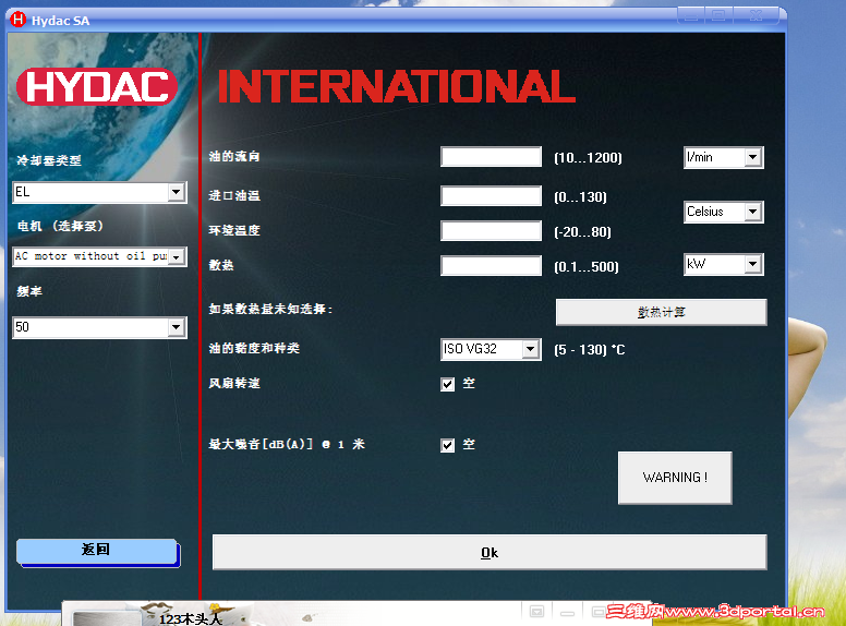

发表于 2012-4-15 11:56:58 | 显示全部楼层 来自: 中国山东威海
发表于 2012-4-15 18:04:47 | 显示全部楼层 来自: 中国河南焦作
看看这个软件
9619 + 2 技术讨论

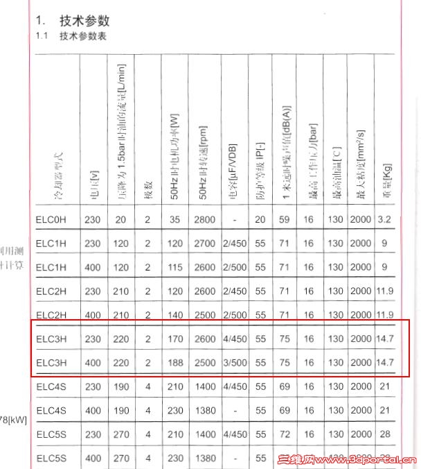

发表于 2012-4-25 20:48:59 | 显示全部楼层 来自: 中国河北唐山
建议使用水冷,如果使用风冷可以选用HYDAC的
