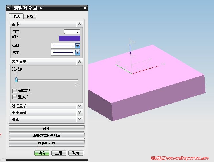

请问在对象显中已经设置好了颜色,而在模型中确显示不出来?谢谢!!+ `; ]. s- s6 J4 Z( n7 L, e

你已经定义了面的颜色,除非在颜色编辑时选定“面”,否则只能改变实体颜色,不能改变面的颜色,我么看到的是“面"遮住了实体,所以好像没改变颜色。
发表于 2011-5-22 01:32:53 | 显示全部楼层 来自: 中国江苏苏州
是改一个面还是实体的颜色??试试“设置”里面的设定!!

注意颜色的先后顺序
发表于 2011-5-24 13:12:40 | 显示全部楼层 来自: 中国重庆
把下面的 设置 打开,选上“应用所有面” 就行了
