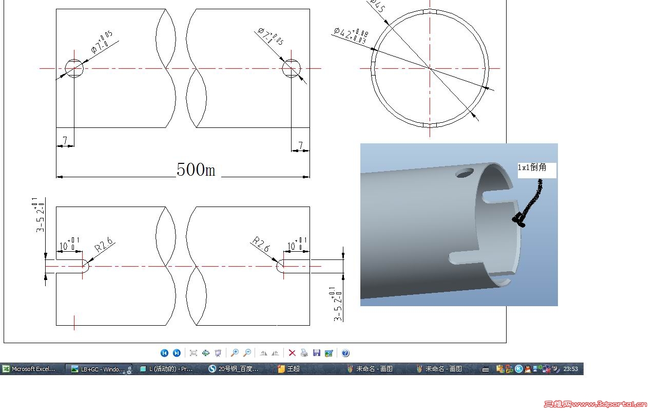

求助此零件的加工方式(批量生产)(最好提供加工设备具体型号)。如果有非常规的加工方式和工艺,请教教小弟。材料为20号无缝钢管,长度500mm,外径45mm,内径42mm,公差等见图纸。小弟目前只能想到:车床先车好长度,以及倒角,冲床冲好3个U形槽以及一个圆孔。请问1,是否可以采用切割机切割?(这样效率是否会高点?有毛刺?圆度差,不能满足公差?)2,U形槽以及圆孔除了冲床外是否可以采用其他方式,比如液压扩张或其他方式(一次性冲出3个U槽和圆孔)提高效率 ?

车床先车好长度,以及倒角,冲床一次冲好3个U形槽以及一个圆孔是可以的,车床最好是自动的仪表车

不好加工,及长壁又薄公差要求也比较高,材料也比较软,两端的孔只有一组对称。常规(车,铣(需要工装))加工有一定的难度。如果采用冲床,那模具精度与定位需要好好考虑。
发表于 2011-5-24 09:51:37 | 显示全部楼层 来自: 中国山西太原
最好采取工艺措施进行加工,管壁较薄,冲压易变形。管子车成后,在开槽、钻孔部位的孔内,塞入一个防变形芯棒,再进行铣槽和钻孔。这样可保证尺寸要求。

车就是怕变形,, 可以作内涨芯轴车,那几个槽铣就行,需要做工装。。

一次冲裁3个U槽和一个圆孔的模具是可以设计的,但内孔精度要求太高了,0.05不太容易保证不变形。4 i% J# \2 a5 U0 l
长度方向没有精度要求,切割机倒不是不能用,但还是薄壁变形的问题。估计长度还是车比较合理。
3 q; U% B+ w0 N0 J& z1、车床切料、倒角;1 H0 c9 ~9 B  B( T( n1 e5 Z
2、冲3U槽,掉头再冲3U槽;上模用10度的斜剪口,下模做成棒料(半圆),由圆弧处开始接触以降低变形。
9 M: \! T& ^& _3、斜剪冲两端孔。! E3 e2 P3 g, w  [
4、修圆。
