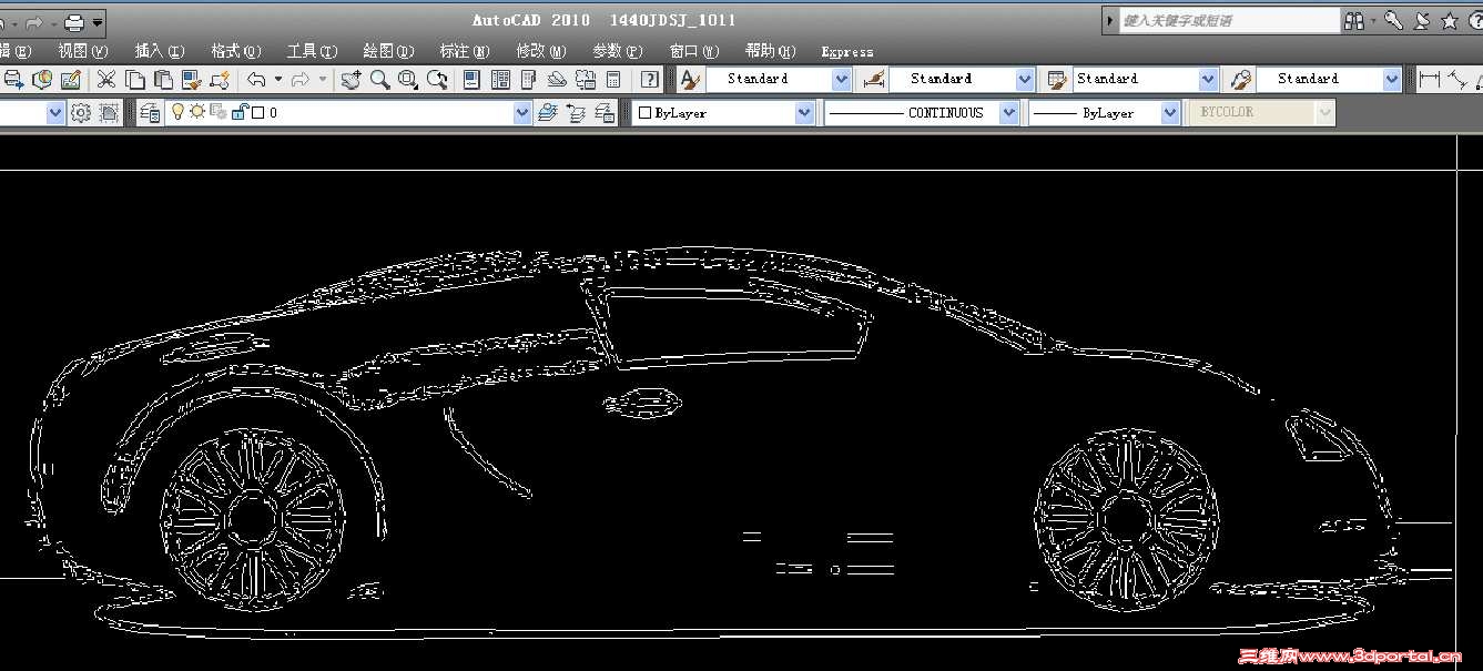

发表于 2011-6-19 18:10:11 | 显示全部楼层 来自: 中国广东东莞
用 WinTopo Professional/ I8 u& Z8 K  s. N% ~' ]4 J
+ ~( r& o' A* x1 T看看对比,一张是图片,另一个是导出来的线条DXF
发表于 2011-7-4 14:43:57 | 显示全部楼层 来自: 中国江苏常州
结果导进去之后还是一张图片啊,并不能进行编辑。不过又学了一招,谢谢了!

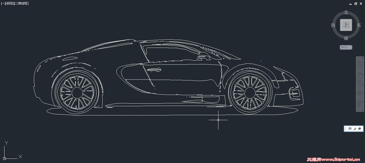

发表于 2013-2-20 14:19:21 | 显示全部楼层 来自: 中国上海
本帖最后由 GOTO2 于 2013-2-20 14:24 编辑 1 s5 W, D, X0 ~! _1 w
$ L. m& f1 S- Q8 eAdobe Illustrator CS6这个简直就是小菜一碟
