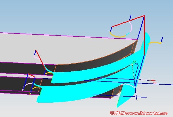

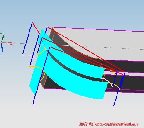

[求助] ug等高,一样的操作怎么刀路不一样
发表于 2011-5-22 10:52:54 | 显示全部楼层 |阅读模式 来自: 中国山东济南
 楼主| 发表于 2011-5-22 10:53:58 | 显示全部楼层 来自: 中国山东济南
延伸了两个,怎么一个有一个圆弧
发表于 2011-6-5 17:55:25 | 显示全部楼层 来自: 中国广东东莞
控制下层..............

发表于 2011-11-9 06:11:21 | 显示全部楼层 来自: 中国台湾
延伸過多了,嘗試把層限制住,若還是無法解決就只能減少延伸
发表于 2011-11-23 09:26:08 | 显示全部楼层 来自: 中国江苏常州
用了延伸也要层控制一下啊
