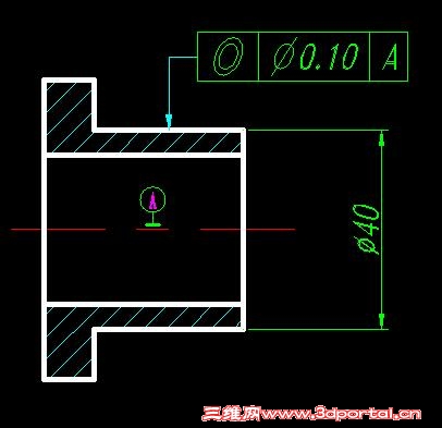

今天偶然看到这个关于同轴度讨论的帖子; j) J7 y1 W* R$ {
http://www.3dportal.cn/discuz/viewthread.php?tid=989774&extra=page%3D3&page=1& G+ k' w, V$ \# E. }$ b
正好昨天我和同事争论了这个概念,
* D0 F4 J# ?+ u4 {8 `! I; l7 s- X他的标注基准不像上面那个帖子那样对A和B圆柱面标,直接把一个基准A标在轴线上。& J* B, r% Z, P9 \
我说没有这种标法吧,他坚持他对,他甚至为这个激动的不行,我只好不与他争论啦……
: b. ?2 l  O( l, z7 B我说这个轴线是虚拟的,是不可测量的,最好是标注在一个圆柱面来当基准,这样就可以参照测量。3 j! ~3 ^, @0 `8 q* F$ m1 s- I2 y
为这事与他争论,弄的自己也不爽。- G6 p8 Q7 x- w, E9 T# B
我也没有说他标的不对,只是自己没见过,只是与他提一下而已,没想到他那么激动。
3 e' D$ |( [- d: o! M: u我也查了下机械手册,反正是没有与之相似的标法。: T3 l9 b# O  \- W; S, H
: V* |5 i2 g7 ^$ K& V( A, p
下面的图是他的同轴度标注样式。
5 s( r" {5 ^& t) y% z9 y& u& R- F) ~, l4 v' S: V2 B, N
大家说下这个轴线到底能不能作为基准呢?
发表于 2011-5-22 12:16:48 | 显示全部楼层 来自: 中国山西晋中
本帖最后由 gaoyns 于 2011-5-22 12:20 编辑 ! I2 }# X: i7 f, x! J
+ J/ o* d* I+ Y: z: c& E
你这个图中被测要素和基准要素的标法都是错误的,对同轴度的含义可以说没有理解。
, V" W! }& a# H5 A( n# D同轴度是对两个以上的圆柱来说的,用一个圆柱的轴线做基准,去测量另一个圆柱的轴线。我国形位公差标准规定二者标注时都不能直接指向圆柱表面,而是指向轴线(即指向该段直径尺寸箭头)。
