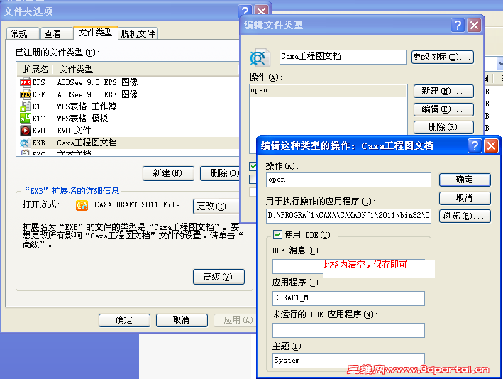

按下图设置,若还不能解决,则360完全卸载并清理临时文件再重装。
; N7 s0 g' P4 Y' j; B
' ^- Y% Q7 \1 R; l2 g: p( w8 Q TM截图未命名.png
 楼主| 发表于 2011-5-24 19:43:32 | 显示全部楼层 来自: 中国河南郑州
非常感谢你的回答,可是我的系统WIN7里找不到这个对话框。
