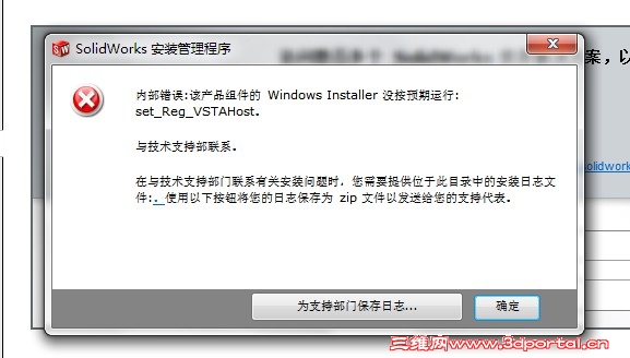

今天卸载2010并安装电驴上下载的【SW2011_sp0_x86_SSQ.iso】
# h' n) m3 Z1 n问题来了:; P- d) Y4 k) `# k5 n# E  o! [
安装到32%时提示内部错误* {+ `) J7 L; |: Y6 U6 v( w+ V
% y; \6 r! A& `& d0 _, ^# Y/ @点确定后可以继续安装eDrawing等插件
. S5 H3 {; T1 d) i% Y& e4 j安装完后提示除solidworks主程序外都安装成功!! _( T$ v& C7 M1 u6 r

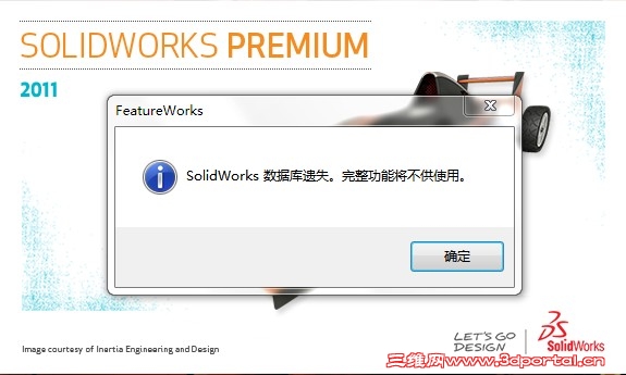

然后照常破解 就是复制替换【SW2011_SSQ_fixed】这个文件里的内容( S7 y, k$ B9 Z+ _2 J
打开2011程序时提示数据库遗失!
# c2 H: V: N. A4 N0 Y7 C: M; N; {$ d SolidWorks安装错误2.jpg 6 ]; w1 l( R- x0 P0 i4 z* r; n
程序其实也能正常运行 就是打不开toolbox!

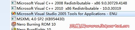

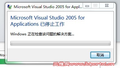

忘说一个细节  在弹出【内部错误】前 有如下提示
' E7 T/ O/ t1 E/ d* L SolidWorks安装错误3.jpg
4 _4 ~4 G/ X* M但是在添加卸载程序里有显示安装了这个组件

 楼主| 发表于 2011-5-23 22:25:37 | 显示全部楼层 来自: 中国四川内江
6# 251143210
8 X1 X8 ~5 \1 j0 V, J' P
$ g: H5 r$ U3 F! ~$ h( J6 o  L谢谢你 不过我找到解决办法了!- i; j  X; L/ _6 X% e5 T  L
6 `; h0 D2 g& x/ @5 ?( v
2011在xp系统中可以正常安装  复制xp系统中的【SolidWorks Data】文件 即是toolbox所在文件夹
% j1 L7 V0 O# h* B6 {复制过程中须先将该文件夹压缩 再通过U盘等移动设备考入win7系统的电脑中 直接复制文件夹回出错  反正我是这样
( V. w& o* {' W' j; @& e9 O8 W然后覆盖win7中同名文件夹( z  `* M, x7 E6 u
启动solidworks  一切OK!

发表于 2011-8-3 00:00:34 | 显示全部楼层 来自: 中国上海
估计大家都是被360忽悠了,呵呵;
- \" ?" m& t3 ^) ~8 x这个问题和软件版本以及系统版本没有任何关系的,是大家停用了microsoft visual studio 2005的系统服务,重新打开后就没有问题了;

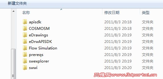

发表于 2011-9-10 22:31:34 | 显示全部楼层 来自: 中国浙江金华
我的是win7_sp1,刚装好系统,打了补丁。今天安装solidworks 2011 sp4,没有成功,快完成的时候,出现回滚,一点都没有装进去。两次都一样,求解。以前win7装solidworks2011sp0一点问题都没有的。
发表于 2011-9-10 22:57:14 | 显示全部楼层 来自: 中国广东东莞
# ?. ?) n% P  d2 {6 t0 ?# g# L- K4 M1 Y; ~, P/ R
本人的WIN764位家庭版在装SW2011 64位时也出现了n次回滚现象,最后是先安装完prereqs,再从swwi/data/setup开始安装,最后成功。最好是把附图里的文件夹单独复制到一个目录下和断网安装。其它文件不要,不过swwi下的lang我重装了(第一次自动装的不完全)且破解了两次才能用。

发表于 2013-2-8 22:18:38 | 显示全部楼层 来自: 中国浙江宁波
系统环境:win7旗舰版. SW2012 sp4安装, 提示内部错误:windows installer没按预期运行swregistration,一直没成功。
