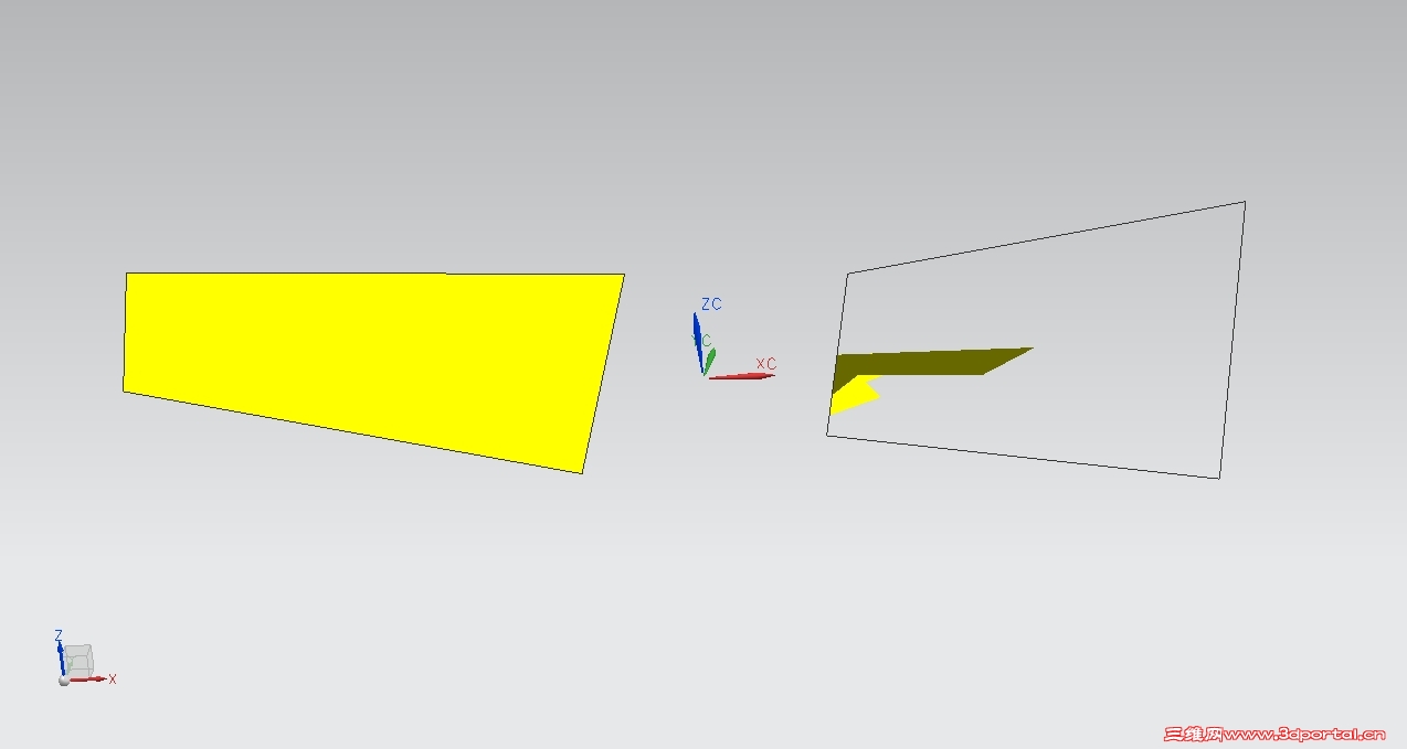

呃,办公室的技嘉G41集显,NX7.5无法显示自由曲面,显卡驱动已更新,还是一样(左边平面显示正常,右边的是简单的曲面),如何解决?. t* ^* T2 l( o' a# c% J3 @( j
……换显卡的建议就免了,公司悲剧的配置……( A* |8 P. O. ]$ |. b5 V6 e

可以尝试关闭硬件加速

使用Intel G41/G43/G45显卡驱动15.15.0.1766版
 楼主| 发表于 2011-5-23 17:17:03 | 显示全部楼层 来自: 中国广东广州
换了5082的驱动,搞定!

你按住Ctrl+F试试。我也是遇到好多次这样的问题。Ctrl+F就解决了
