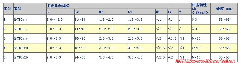

哪位大侠知道kmTBCr20的机械性能,请求给予支持!

KmTB是抗磨白口铸铁的意思(见GB/T5612-1985铸铁牌号表示方法),性能可参考 GB/T 8263-1999《抗磨白口铸铁件》:, }0 \2 Z& q, `4 W, B
http://www.3dportal.cn/discuz/viewthread.php?tid=127233

楼上真是高人也,这正是我要的资料,谢谢各位的鼎力相助!
