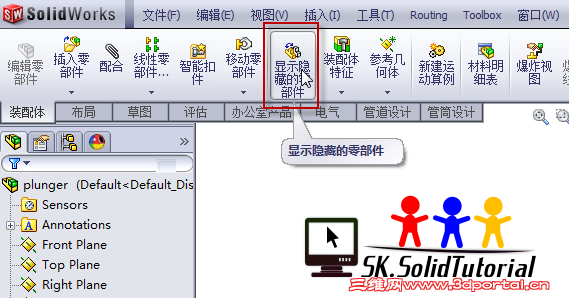

发表于 2011-5-28 10:45:58 | 显示全部楼层 来自: 中国浙江宁波
使用以下命令:' q: `. H0 m  g* h$ R
, O+ G  C" n0 x( h5 C8 ]4 m
0 C2 E% M# f! t, B& Y9 V5 ?% C0 J: t4 y: R9 o
另外这里有视频教程:3 a) P6 E$ ~" U- u1 k7 z0 G# J
http://www.3dsw.cn/html/zxkt/
$ W  x) t/ B0 q6 v5 C+ g9 Y希望对你有帮助!
