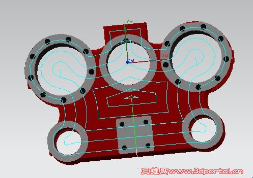

小弟刚看完一本书 自己画了一个本厂的工件练习编程  平面铣那里就卡住了
$ D5 S5 z. n" _2 S) _# L刀路如下图1 X, ^) l2 T7 i- p  [0 x2 A/ J
! `8 f5 D( Q4 ^2 _1 \4 V$ l8 G. y怎么才能让刀路避开中间的孔啊

选面的时候把那个忽略孔不要勾上就好
发表于 2011-5-23 19:56:12 | 显示全部楼层 来自: 中国重庆
只选要加工的面

可以修剪刀路的
发表于 2011-9-15 22:45:24 | 显示全部楼层 来自: 中国山东济南
你修补一下刀路啊
发表于 2011-9-24 15:55:35 | 显示全部楼层 来自: 中国江苏南京
修剪刀路太麻烦了,孔多了,
