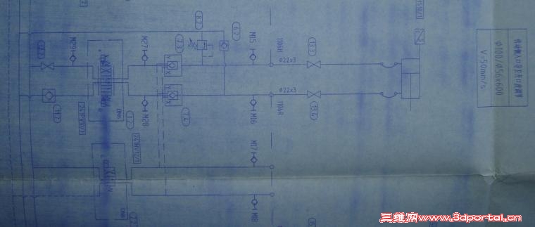

在钢厂遇见一个关于4WRAE6比例阀的故障。
/ s9 _8 G# s  P2 A/ Z* ~5 a8 A  K故障阀组基本原理:图中是精轧机平衡弯辊阀组中的一组阀。图中的油缸随着通过的钢板的宽度变化而不断的伸缩运动,液压锁处于常开位置,所以比例阀也是不断的动作。当钢板变宽时,缸杆被往里推,比例阀可以在中位不动,因为此时A、B、T油口是相通的;当钢板变窄时,此时阀要动作将缸杆推出。所以正常工作时,可能只有比例阀的一端电磁铁连续频繁的工作。
" m- g7 T! F+ j1 i0 ?/ v故障现象:当某一次换辊时,油缸杆缩回,换辊这个过程大概十分钟,但需要缸杆伸出时,无论给阀多大信号,阀不动作,缸杆不伸出。此时OBE板子比较热,一端的线圈也非常烫手。更换一个比例阀就好了。如果将这个有故障的比例阀放置冷却一天,再按上去还好用。经过检测,此阀芯没有卡死,或OBE板损坏现象。
' H- u! x/ Q( B- P5 f0 h      针对上述故障,有几个问题请教一下各位。
4 Z( z1 w: Z  O3 r      1)阀芯只在一个方向上频繁连续的小位移运动,这样会不会导致一端电磁线圈非常热?进而引起放大板温度升高?
& H& f" l6 x. H$ R$ K      2)线圈温度过高,能否导致线圈接线插针与放大板插孔接触不良?
. T# H) Y, l* T8 f: L& b: @, i      3)OBE板温度升高(可能没超过50度),能否引起放大板失灵? , [2 T: ?* e8 Z1 g+ y& I9 k* T
      这个故障从来没遇见过,大家能否帮我分析一下发生故障的可能原因,或有什么好的建议?谢谢!

我的4WRAE比例阀故障处理经历:
( G) v; p; V4 T" j+ Q8 v+ F6 b1、我厂某设备使用了几个4WRAE10的比例阀控制马达,近两年损坏频繁,故障现象为马达速度越来越慢,最后马达不动作,但比例阀捅阀时马达工作正常。最近对有问题的两个比例阀进行了检查,检查比例阀的电源电压正常,但给比例阀输入信号时,比例阀的输出偏小,判断放大卡损坏,从4WRAE6比例阀上取新的放大卡更换后,比例阀正常工作。( F3 x: l/ V2 _  |
2、我厂使用4WRZE比例阀和DBEME比例溢流阀都很难出故障,而4WRAE故障频繁,这三种阀工作频率相同,所以我认为,力士乐4WRAE10比例阀用放大卡存在设计缺陷,使用寿命太短,近期已经向力士乐公司进行了咨询,但力士乐还没有答复。- t$ v/ R7 ^$ ~. a
3、建议:4WRAE6和4WRAE10两种比例阀的放大卡基本相同,我认为都有问题,建议你你们联系力士乐公司技术人员到现场解决问题,或者在该处换成别的系列的比例阀,比如VIKERS,KFDG4V系列的比例阀。

  x1 e/ g: I# E) {. S6 d* M2 `* d如果选用外置放大板的比例阀是不是会好些呢

温度引起电气元件零漂,影响比例阀的使用。

温度变化对电磁铁磁力也是有影响的
