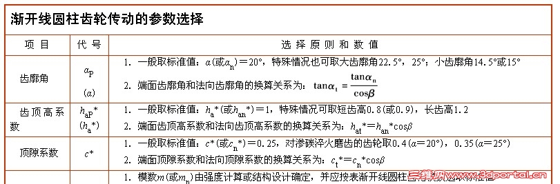

各位前辈   齿轮的齿顶高系数 齿底隙系数 变位系数 指的是什么啊??模数8齿数24压力角20度的齿轮又是怎样啊??

发表于 2011-5-24 14:55:25 | 显示全部楼层 来自: 中国江苏苏州
机械手册上有。第五版(成大先)第三卷第14篇GB/T1356—2001% X! l- E/ j; q& n! g
建议LLZ自己看书,手册上都有详细介绍。

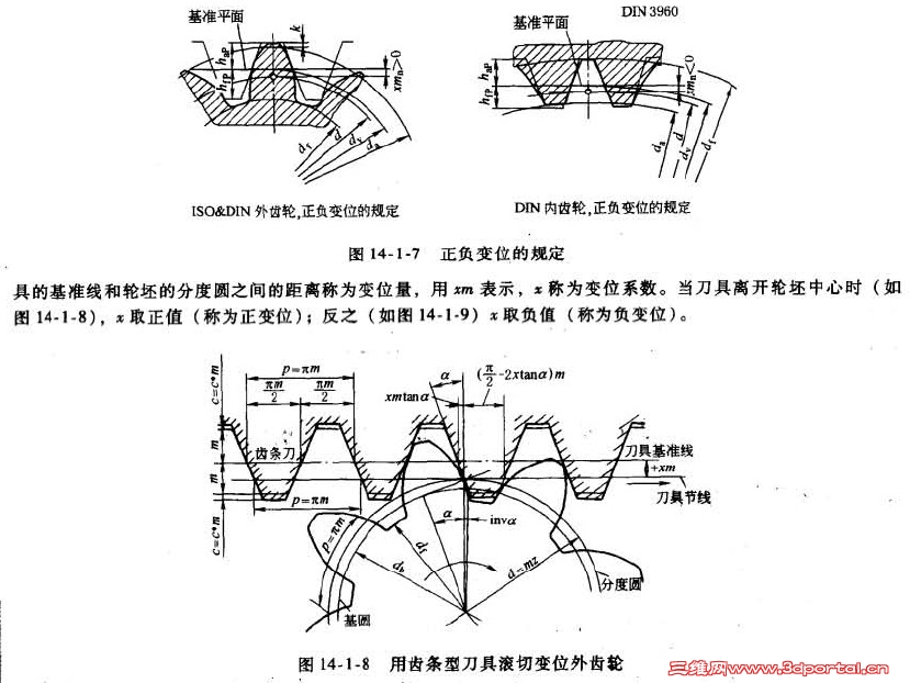

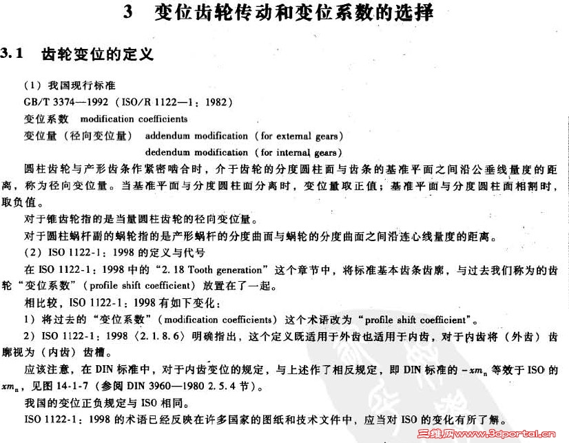

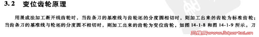

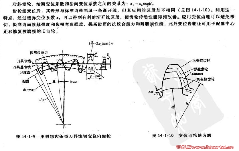

发表于 2011-5-24 21:36:18 | 显示全部楼层 来自: 中国江西九江
变位系数4 Z' S9 n+ M. {: W8 O9 `/ g2 p
   http://imgsrc.baidu.com/baike/abpic/item/b74124f33255a943342acc42.jpg 齿轮传动示意图
4 |& h8 I) @5 O' s! h+ A
5 ]3 k- ~! K/ Y3 A9 D& q7 x* W标准齿轮传动存在着一些局限性:(1)受根切限制,齿数不得少于Zmin,使传动结构不够紧凑;(2)不适合于安装中心距a'不等于标准中心距a的场合。当a'<a时无法安装,当a'>a时,虽然可以安装,但会产生过大的侧隙而引起冲击振动,影响传动的平稳性;(3)一对标准齿轮传动时,小齿轮的齿根厚度小而啮合次数又较多,故小齿轮的强度较低,齿根部分磨损也较严重,因此小齿轮容易损坏,同时也限制了大齿轮的承载能力。 $ z$ y0 ^: n0 D: P6 V$ J* F8 U. |1 O
  为了改善齿轮传动的性能,出现了变位齿轮。如图所示,当齿条插刀齿顶线超过极限啮合点N1,切出来的齿轮发生根切。若将齿条插刀远离轮心O1一段距离(xm),齿顶线不再超过极限点N1,则切出来的齿轮不会发生根切,但此时齿条的分度线与齿轮的分度圆不再相切。这种改变刀具与齿坯相对位置后切制出来的齿轮称为变位齿轮,刀具移动的距离xm称为变位量,x称为变位系数。刀具远离轮心的变位称为正变位,此时x>0;刀具移近轮心的变位称为负变位,此时x<0。标准齿轮就是变位系数x=0的齿轮。
