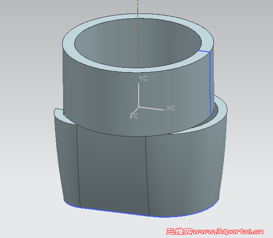

[求助] 这样两个形状的物体怎么连接比较好呢?

两个面这样直接连在一起是没法过度的,两个形状的截面要拉开一定的距离,然后做一些两个面的引导线,用扫掠命令做过度连接。

用楼上的说法也可以  要么用替换面

一个轨迹只有一个扫掠线,如果能用两根就好了,
