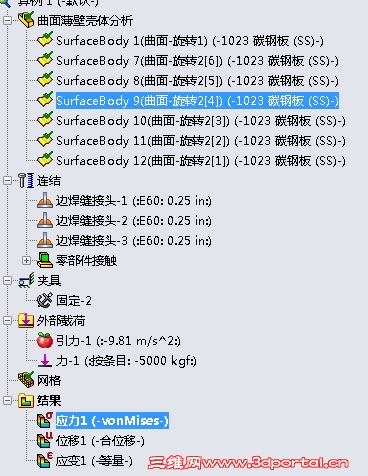

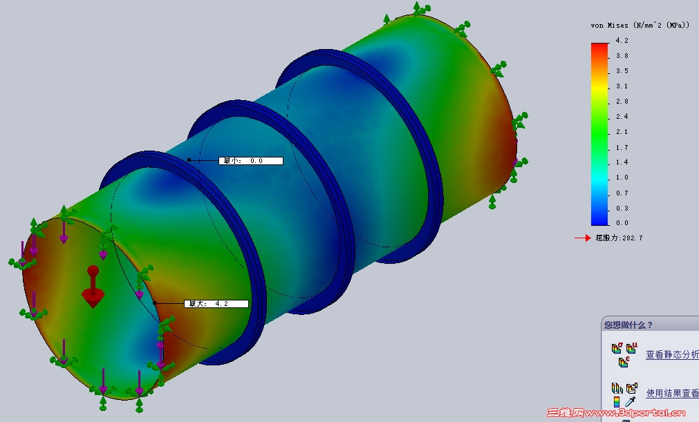

大家谁帮我解释一下我的这个曲面分析的例子,为什么管道(直径2米,长度5米,壁厚4毫米)外壁的肋和管道的应力分析颜色不一样 5.jpg ,貌似没有连接一样,我已经设置肋与管道有焊接了 6.jpg ,还有,咱们论坛直接添加图片附件怎么提示无效的图片文件 2011-5-24 15-36-49.jpg ,用批量上传就可以呢?

6 b' v# `) e% ^; v1 @把设置的截图也贴上来,才容易找问题啊。
 楼主| 发表于 2011-6-29 13:48:02 | 显示全部楼层 来自: 中国上海
你要看哪个设置
发表于 2011-6-30 20:27:40 | 显示全部楼层 来自: 中国四川乐山
看你的零部件接触选的是什么,应该选无穿透
