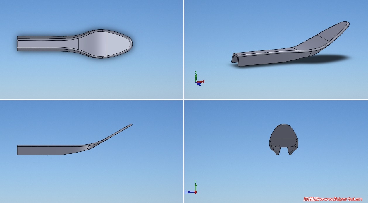

  T. {) k- s) W+ L这是我根据,工件的样子,用普通建模命令画,不是很完美。这是一个钣金件,估计两次折弯出来的,用钣金命令如何画出来!!!请教了!
发表于 2011-5-24 17:29:49 | 显示全部楼层 来自: 日本
用成型工具来做吧
发表于 2011-5-25 11:51:21 | 显示全部楼层 来自: 中国辽宁沈阳
只能用成型工具吧 靠折弯SW应该是做不到吧
发表于 2011-5-25 22:16:49 | 显示全部楼层 来自: 中国四川成都
很久没研究钣金了。真还不清楚了
发表于 2011-5-27 16:09:09 | 显示全部楼层 来自: 中国广东深圳
SW不能让材料拉伸,我曾经也为了做个线耳研究过,钣金功能是画不出来的
