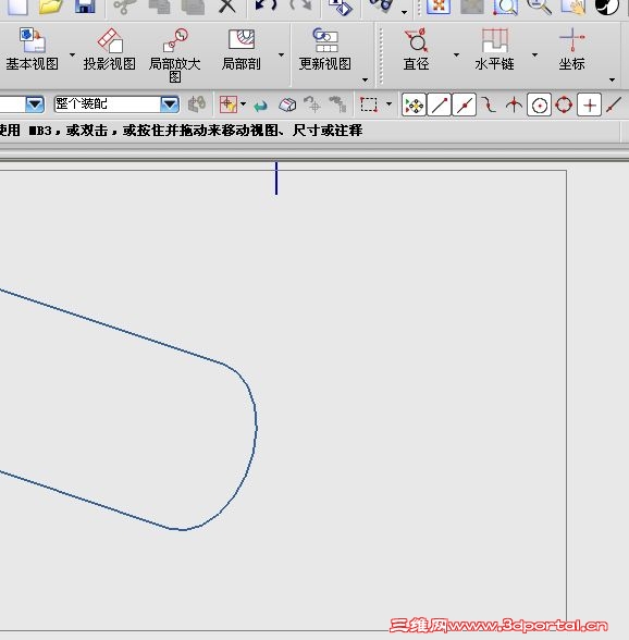

UG 中我取消了显示边界 可是图中还是有视图边界线

“用户默认设置”里的更改要重启才可以生效,而且是对新建空白文档才有效的,对通过模板新建的文档不起作用。你可以通过新建空白文档来新建文件,或者修改模板文件中的相关设置。

preferences---drafting----view 中的DISPLAY BORDERS  取消就可以了
发表于 2011-5-27 14:31:12 | 显示全部楼层 来自: 中国辽宁沈阳
首选项- 制图-取消边界
