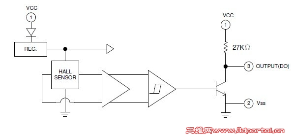

请问这个上拉电阻如何实现拉高电压作用?拉高了哪部分的电压?为什么要拉高电压?

简单的说,把电路中的三极管看成一个单刀开关,以下说明均以此为基础。
* V9 o" P. P( c2 X- n! t/ |. Ib极左端的斯密特电路输出电平控制这个开关的闭合或者开路,
; W$ Y0 x) ~5 h- K1 当开路时,三极管的c极与b、e极皆可看成开路,此时VCC经过上拉电阻在3脚输出电压,
& y) c$ T/ f: ~6 U# U/ |5 q   因为此时没接负载,万用表测到电压接近VCC,电平为高。8 @& H0 v8 d1 {8 H
   假如接上负载为纯电阻,可用欧姆定律算出3脚分压后的电压。
2 Z3 K; r7 I1 C" Q/ Q/ D( v0 ~2 当闭合时,三极管的c极与b极可看成开路、与e极可看成短路,, }( k# J: W9 V4 F3 Y1 ]/ O
   此时3脚直接连通到地,电平为低。7 o4 A) X: Y. n; J, U, y% C2 Y
当电路没有上拉电阻的时候,根据以上分析,* u' r/ y2 \1 z
则3脚由于没有电源供应,而无法输出高电平,但可输出低电平。, ]2 M. |3 ^. ^& B0 t
4 E, V# O7 _, j2 N" I
如果此电路不能输出高电平,那这部分电路就不能把传感器检测信息完整的传递到后续电路。! |- Q9 `# g: u5 Q  O
完整的数字电路必须具备可靠的高低电平转换的条件和相应的电路设计。

发表于 2011-5-25 08:36:04 | 显示全部楼层 来自: 中国江西南昌
分析正确!
  ~" J$ s* H; {4 U没有电阻而直接短接会出现,当施密特触发器有输出时,电源对e处于短路!
; T7 X2 ?; _0 i. ^结合2楼的,所以这个电阻一定得加!

 楼主| 发表于 2011-5-25 17:18:21 | 显示全部楼层 来自: 中国广东深圳
“因为此时没接负载,万用表测到电压接近VCC,电平为高。”27K欧的的电阻不是负载么?为什么3脚的电压接近Vcc?怎么计算的?假设Vcc是5V那么接通电源后,3脚的电压是接近5v么?
发表于 2011-5-25 18:02:59 | 显示全部楼层 来自: 中国四川成都
这个27K欧上拉电阻就是为实现在三极管截止时拉高3脚的输出高电压,使其达到或接近Vcc。而在三极管导通时3脚输出低电平电压。

 楼主| 发表于 2011-5-25 21:48:06 | 显示全部楼层 来自: 中国广东深圳
为什么在三极管截止时,3脚的电压接近Vcc?怎么计算
发表于 2011-5-26 05:21:09 | 显示全部楼层 来自: 中国广东广州
三极管截止时,用万用表测量3脚电压,构成以下的回路。
) o; Z- @1 e# ?8 o7 H6 _5 Z4 o9 d$ x5 T' [. M! _
VCC --  27K欧电阻  --  3 脚 ---  万用表 正表笔  ---  电压表内阻  --   万用表负表笔  --  GND
& c% g( q: e' Z$ k- Q2 |5 H" c/ C) e3 t. ?+ c
通常电压表内阻都很大,起码几十M欧,一般做无穷大处理,运用欧姆定律,3脚分到的电压就无限接近VCC
3 o- f+ a0 W9 c% {7 p
( F& W" }, x5 b) |9 H9 e9 LVCC/(27+无穷大)X无穷大  约=  VCC
 楼主| 发表于 2011-5-26 17:37:58 | 显示全部楼层 来自: 中国广东深圳
非常感谢大家的帮忙。做了下试验,没有这个上拉电阻 这个IC 也能做测速用 能正常工作 为什么?如果不加这个电阻,什么情况下会导致IC不能正常工作?
发表于 2011-5-26 20:41:39 | 显示全部楼层 来自: 中国江西南昌
哥们!你没用学过电子学!# i, X1 B' f9 ^! w$ W, N4 n; Z
从你上面的问题我就知道!
  M, J6 o; N, d在计算电子电路是要分交流通路和直流通路计算,也就是简化电路后计算!- x5 x( \1 J, j% y9 H- Q1 X
由于你只画出了一部分电路,别人不太清楚。
  ~6 a% A' @: r从你上面可知,仅仅是一个测速电路,没有带其它功能。
8 S  J) q% _7 I- ]& V7 l% X8 M如果其它地方要用到Vcc的话,没有这个上拉电阻会出现什么情况?肯定在三极管导通时,其它电路就不能正常工作!!!
 楼主| 发表于 2011-5-26 21:48:20 | 显示全部楼层 来自: 中国广东深圳
实际用的时候是5V电源对这个IC 直接供电即可,没有其他电子元件了,是不是这个上拉电阻不用也可以呢?
发表于 2011-5-27 09:09:40 | 显示全部楼层 来自: 中国江西南昌
这个上啦电阻一定得要!
% b7 P& O9 ^- S' H9 w0 Y( h三极管导通时,集电极电位为0.3V左右,而电源又要保持在5V。8 w1 j* I4 t8 R; M$ O8 }
