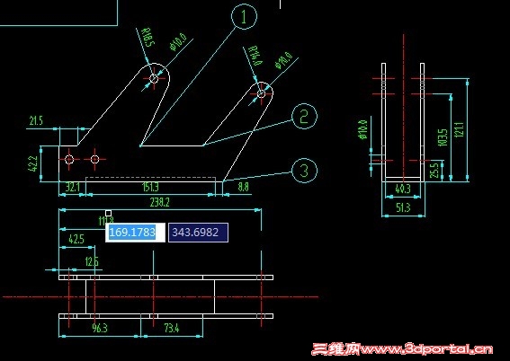

4 l9 a' t0 s, r9 v+ t. M! A自己对这种不规则图形的标注很是头疼,有前辈指导下不,图里面的1,2,3处本来是有圆角的,但如果有圆角,俯视图的话圆角不用划线,那应该怎样才能在这个三视图里表达整体尺寸呢,哪位前辈有空帮我修改下,我自己好好学习下

这个圆角需要画上去才标准,俯视图的那个折线是不用画的,在主视图中标注尺寸时可以用双点划线来延长圆弧两边的线相交一个点做标注点,不知楼主明白没?

呵呵   谢谢   我明白了
