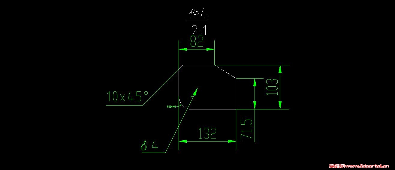

别人画的图,点击标注尺寸后,标注尺寸就会变小,而且标注比例也自动变回1:1,没整明白是咋回事(见图及附件)

呵呵,,源文件与你自己CAD的标注样式不一样造成,而且标注比例也不一样

你可以这样试试:用修改好的标注样式去更新更改的标注样式(即用标注更新命令去刷新需要更改的标注)
