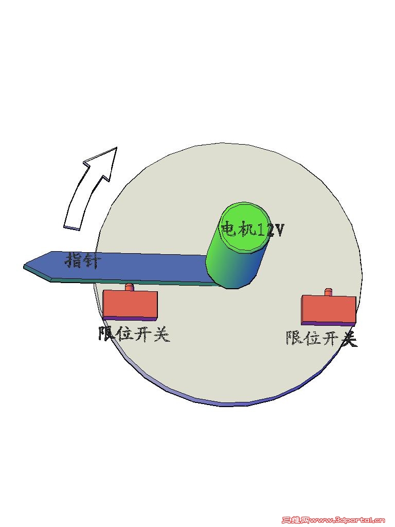

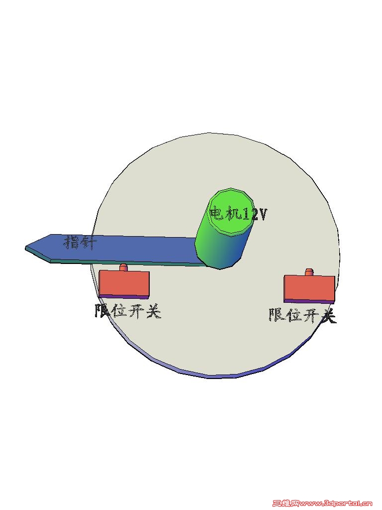

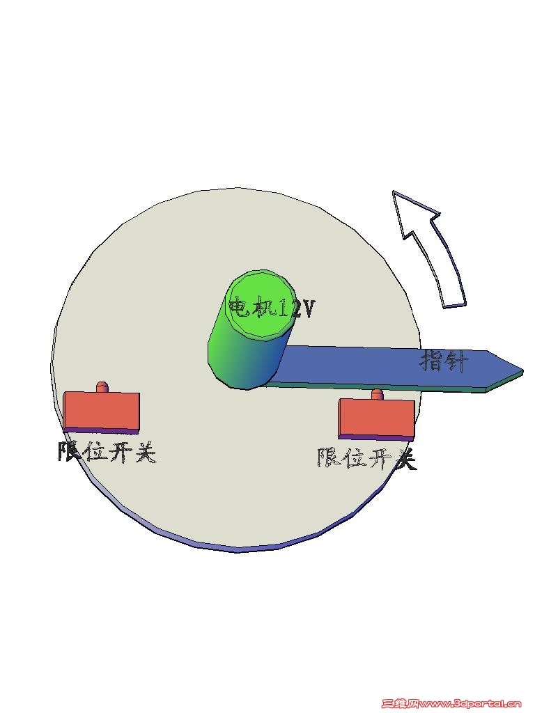

6 @' Q, g* M6 i" @5 f3 H各位大侠,目前我有一个控制电路不知道应该怎样设计,求助各位大侠不吝赐教, ( g- p" I4 Q  ]
一个12V直流电机,另外还有两个限位开关(或行程开关),要实现的功能如下:接通电源后电机正转,并带动指针由左到右(图ut1所示),当设备触碰到右边的限位开关(或行程开关)后需要电机反转,同时带动指针返回左边(图ut2),然后触碰到左边的限位开关(或行程开关)后停止(图ut3),并且我还再加上时间控制,比如1小时自动启动一次这样的循环。

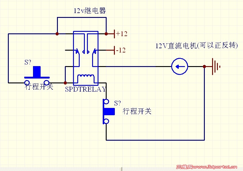

发表于 2011-5-27 14:24:18 | 显示全部楼层 来自: 中国河北廊坊
1、用时间继电器控制时间;
4 b! f! o5 H+ U% i0 }0 I5 V2、去电子市场买个直流电机的驱动器(带电位器调速和换向 功能的大概150元一个)
3 P) g: p% O/ J1 o3、按照继电器控制电机正反转实现。

发表于 2011-6-9 20:59:35 | 显示全部楼层 来自: 中国上海
1# slz2011 ; l! _5 ~/ M5 G1 k
这个很简单,
! y2 J7 P$ }1 G, d- Z5 C+ n1,设计正转回路,A 正极,B,负极% Y1 g8 u; l+ k9 ^; g5 i8 m
2,设计反转回路,B 正极,A,负极
5 l8 g9 M# v3 R$ X$ i1 e3,需要正转时,继电器接通正转回路/ i/ p/ ]+ `8 x9 ~. J+ e' s8 ?
4,反转时,接通反转回路
) I; c% N" R# l% m0 I9 E5,根据需要,在继电器回路中加时间继电器,根据需要设计时间继电器功能 。

发表于 2011-6-13 14:18:43 | 显示全部楼层 来自: 中国广东汕头
1# slz2011
% o: k/ [* E: C0 T! W你看这个电路可以用吗?
