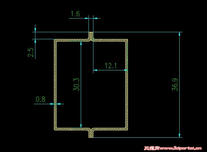

如图:将两个冲压件拼起,然后焊接。有1600mm,看吧。这个夹具如何设计?
) E/ a# D- W( ~0 h( C% `我手工绘制草图不下于20张A4纸了。没能找到个合理的。拆装都合理方便。麻烦各位看看吧。给点思路也行。

中间做个方,定位用,两边用卡子卡住。焊接后拿掉卡子,用橡皮锤类敲出如何?

有卖夹具,外形有点像千分尺,夹住就应该可以。
0 s$ L- q3 e7 l$ l, z或用夹板,自制弹簧夹固定。

把图示的上部分顶在一个长的平面上,然后用F夹夹紧,烧焊图示下部分,焊完下部分后不要动,24小时后换边再焊,然后校正直线。如果大批量的话建议钻孔焊接定位后再焊。

应该是电阻焊点焊。
. @2 [: n) @1 m% w! g夹具上开个槽,把两个钢板对齐塞进去、夹紧,另一端露出来对齐,用夹子夹紧,焊接即可。夹具不能太重,不然费力,操作不便。

用鸡心夹加工
