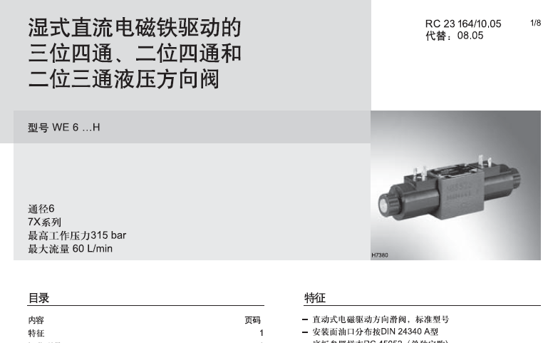

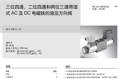

请问力士乐方向阀7X和6X两个系列有什么区别啊,谢谢

2# guxz57 不是呀,

3# memfei 这里面的6x系列  和7x系列
发表于 2011-5-26 08:29:23 | 显示全部楼层 来自: 中国江苏南通
1:电磁铁线圈变化了,但电压等级不变
$ {- H& [1 v2 P- {, d% _2 i5 m. U2:电磁铁长度及型式变化,但不影响使用0 s; |' Q7 ?3 n: h/ G
3:安装、接口尺寸一致。完全可以使用

发表于 2011-5-26 13:35:14 | 显示全部楼层 来自: 中国江苏苏州
3 ]- l+ w1 a# L( Omemfei 发表于 2011-5-25 18:26 http://www.3dportal.cn/discuz/images/common/back.gif
; o  D5 B9 @8 F) \* u
* U0 I& E8 Y  V* Z你说的这个这个4WE6.7X/.H 和4WE6.6X/.E,除了阀的外形尺寸不一样(安装尺寸一样)外,主要区别在于电磁铁功率不同。前者是标准的电磁铁,后者是高功率电磁铁,这也导致的两者在允许的最高压力及通油能力上是有差别的。具体可参考样本的技术数据。
