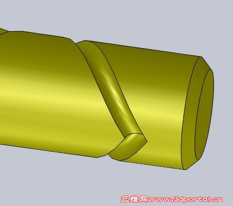

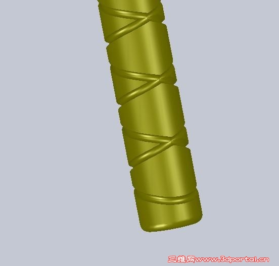

一个来回轴,怎么在SW里实现呢,我只画出了这样的,接头的地方应该是圆滑过渡的,怎么才能实现?请各位指教,谢谢
实际加工出来是这样的
实际加工出来是这样的
这个是我画的
这个是我画的

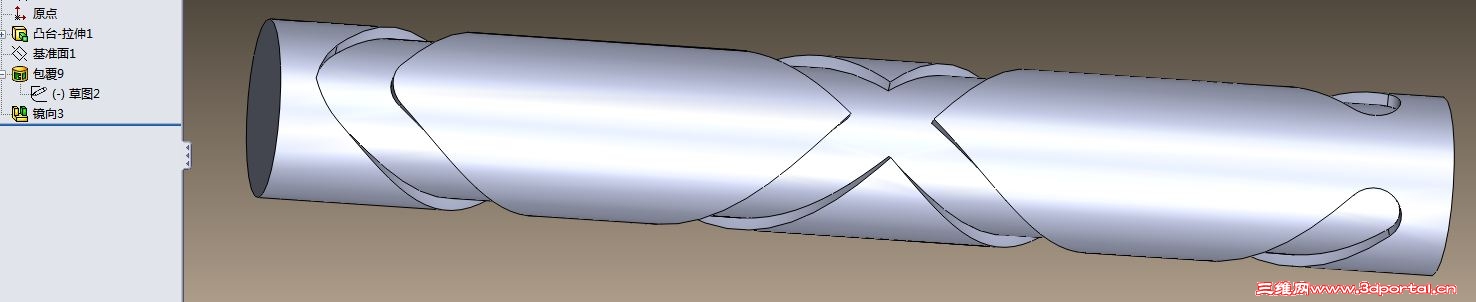

本帖最后由 liuaie 于 2011-5-27 14:22 编辑 6 M' U: m1 q; ^/ u! W7 x
- ]" |& D( f% h5 c- J当两个图线相交时,不能做包覆。
% |3 z% e5 p  ~" O9 g( d% N包覆之后镜像,但是不知道怎么让结尾的地方刚好接触,也就是说,不知道如何控制包覆的长度。: e% g, }# d& w& M
期待下面的人解答。

未命名.JPG 用组合曲线就行(螺旋线和投影线)
