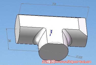

这个件锻压好不好做,毛坯选什么形状的料,不同的毛坯能不能大概讲下需要哪几个步骤

感觉还是铸方便
发表于 2012-3-31 18:00:54 | 显示全部楼层 来自: 中国河北秦皇岛
外观要求不严 的水玻璃铸造  严的就硅溶胶了
发表于 2012-4-9 20:50:48 | 显示全部楼层 来自: 中国重庆
直接用圆形棒料锻造,可以先拍扁一下再直接成形
发表于 2012-4-14 09:21:09 | 显示全部楼层 来自: 中国山西太原
用圆钢自由锻坯料,模锻成形。
发表于 2012-4-14 11:16:02 | 显示全部楼层 来自: 中国上海
楼主的外观要求没说啊,用水玻璃铸造或表面要求高一点就用硅溶胶,模锻成本会高一点但性能好些。
