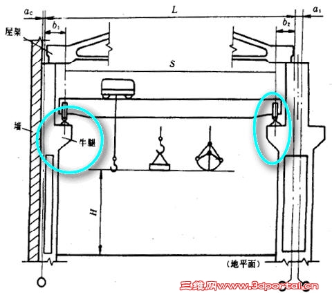

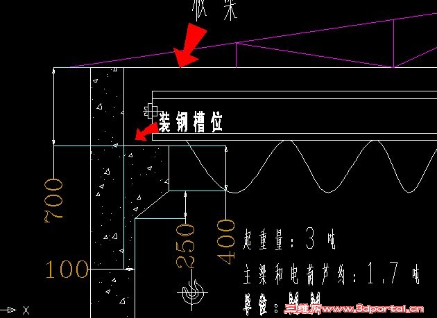

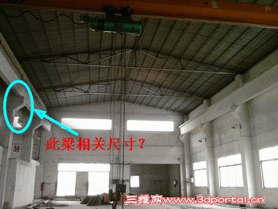

起重量:3吨$ r  S; ?6 g) ]
跨度:11米
: ?# a& Q$ p7 J8 w- w1 r提升高度:4米8 w, l$ ~6 l% F  S+ a9 N
求如图:相关尺寸多少才符合标准。

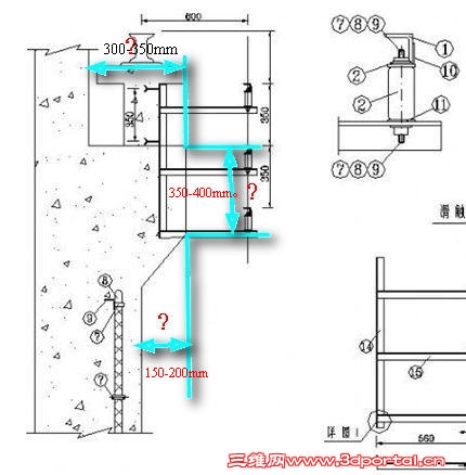

发表于 2011-5-26 08:57:45 | 显示全部楼层 来自: 中国山西太原
没有计算,根据荷载估计。
, e; E6 x3 F+ k, T1  牛腿上部凸出平台,安装轻轨用,根据吊车主梁伸出长度,宽度300—350mm。
! x9 d& @/ S$ i$ ^2  中间高度尺寸:350—400mm。
, w1 i- x* Q! o) a/ _3  下部宽度:150—200mm。
( l* m( ~6 O0 P* p6 c图中接电滑触角钢架应向右移动,现在看与牛腿凸出部分相碰,距牛腿100mm为宜。

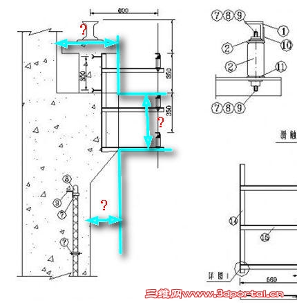

 楼主| 发表于 2011-5-26 09:37:40 | 显示全部楼层 来自: 中国广东广州
没有计算,根据荷载估计。$ V" G, b$ M9 m% P
1  牛腿上部凸出平台,安装轻轨用,根据吊车主梁伸出长度,宽度300—350mm。) o# o% \1 i" l( c+ `2 |
2  中间高度尺寸:350—400mm。* [( M( q" m% S
3  下部宽度:150—200mm。, X8 b1 x6 P3 m9 f" R3 w
图中接电滑触角钢架应向右移动,现在看与牛腿凸 ...
5 @) _6 j/ Q6 W! @5 ^' H, M4 Lgaoyns 发表于 2011-5-26 08:57 http://www.3dportal.cn/discuz/images/common/back.gif
9 _2 F" X& T( O3 ]' j' V
谢谢经验分享。
- X+ t) d0 g0 y: ?  J  I高老,你看我理解对吗?如图+ o8 V5 ]2 e3 `5 u
距牛腿100mm为宜,我还是不明白具体位置?烦请高老草图示意。谢谢
发表于 2011-5-27 09:50:25 | 显示全部楼层 来自: 中国山西太原
7 F" P% J" m# D' M0 H
% c  Y8 Z7 ?6 j+ _4# 开亮
1 L' p7 G% _( x0 F* W( M4 t是不是架裸铜线的滑触角钢架固定在道轨梁上?若是,图就没问题了。原来我看成在吊车上固定的磨托轮架了,这个架需要距牛腿有一定距离。其余尺寸都对。
