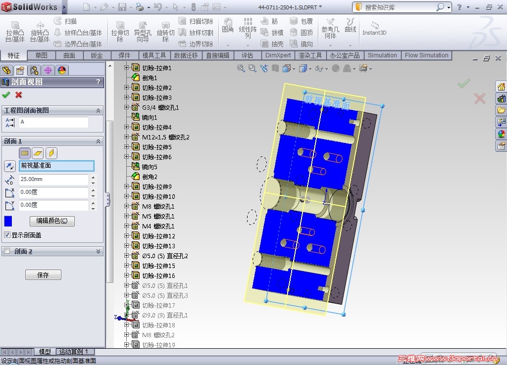

[已解决] 为什么会这样????不能剖视?
发表于 2011-5-25 21:26:42 | 显示全部楼层 |阅读模式 来自: 中国浙江宁波
本帖最后由 妖人 于 2011-5-27 19:06 编辑 & v8 f8 P" r! c: m: V1 i, g+ w
) k8 m/ v9 q7 g1 r; F7 a' H5 m! f QQ截图20110525211825.jpg ! c! r7 ]" \; w4 @4 S" U$ e- J
剖视后
剖视后
7 D% |3 N! c/ u/ Q$ ~
% S- `: O$ u5 I8 `5 N, }

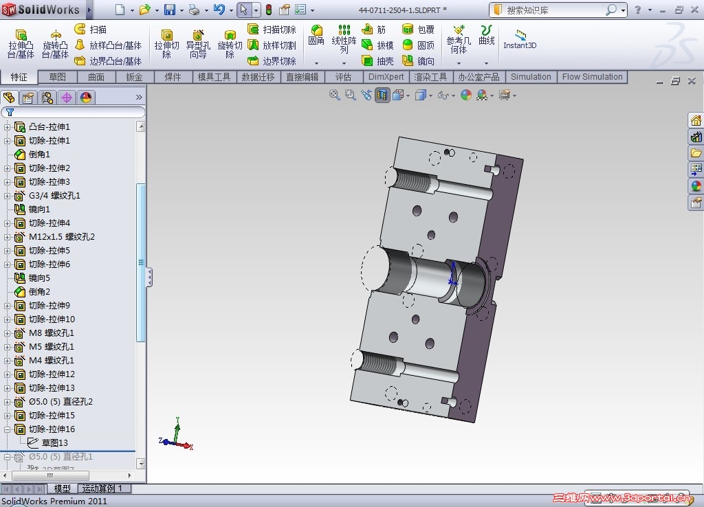

, r; q" p" g" E上一步可以剖视!
1 _. [0 z' y  I  ~# r. Z2 s0 Q
/ W6 N8 K  m- c( e* L( L下一步钻孔后就不能剖视了!什么原因!上部一步和下一步是同心的
3 c$ ~7 [( D; l( R# C

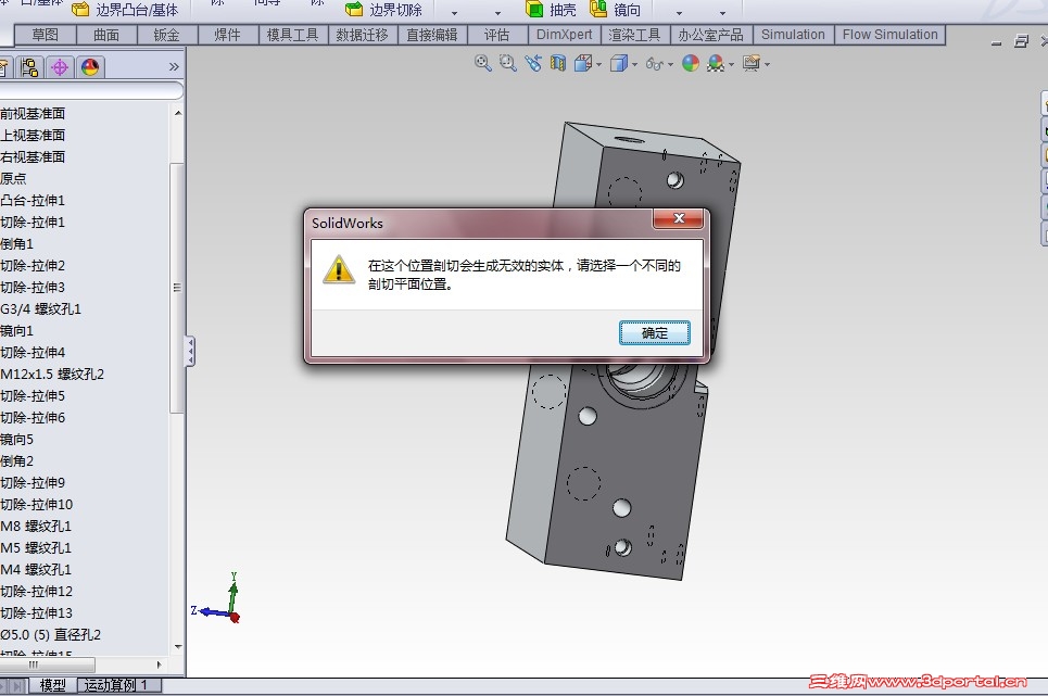

不能剖视
不能剖视
+ b, Q2 G: B& r5 ~
: `" {6 `: h8 Q+ [: y  A
! `) p7 L8 d  T% K5 ^; y6 Z  f提示0 O& f% N- a) U8 j) N
提示
提示
6 t) g9 f2 H2 `+ t) R
+ }9 G/ J5 U3 j7 G* `2 `+ ?% D2 |

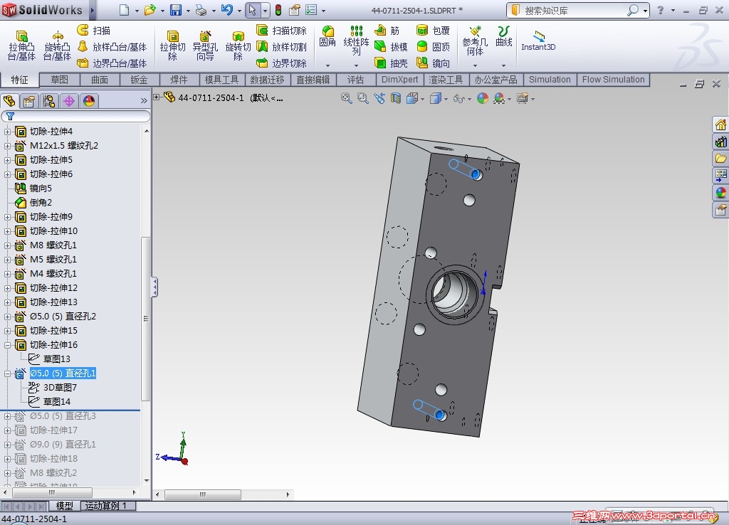

- C* }; ~8 x9 m/ j  S2 o不应该啊!两个圆是同心的!上一不就是一个 沉孔,下一步就是在沉孔后打深孔!为什么通孔后就不能剖视了?- h0 u& w* o# ^. w7 B
8 p& l% C$ \3 ^+ L1 b' @
& n+ P( U1 H% V% z& ?7 y. \9 K3 d1 k& p! n( M* ]3 O3 G
软件问题,不信可以试下!一个方块实体,然后切除一个圆孔,剖面线或者面跟圆先切!试试能不能保存!

 楼主| 发表于 2011-5-26 13:10:28 | 显示全部楼层 来自: 中国浙江宁波
软件毛病!没办法了!你小数点加几个点就好了!
发表于 2011-5-26 19:16:24 | 显示全部楼层 来自: 中国湖北武汉
没有遇到这个问题,楼主能将此图发上来看看么?
发表于 2011-5-26 19:38:58 | 显示全部楼层 来自: 中国浙江嘉兴
将源文件上传看看
发表于 2011-5-26 20:56:58 | 显示全部楼层 来自: 中国广东深圳
  1. 可以选择拖动一下剖切面试试[quote]:)[/quote]
复制代码
发表于 2011-5-27 08:28:16 | 显示全部楼层 来自: 中国辽宁阜新
可以剖视,是你软件的问题吧
