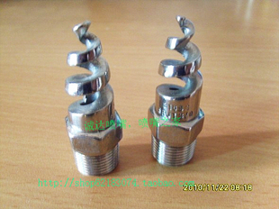

请问 螺旋喷嘴  一般适用哪些液体         喷出的液体大致是什么形状的 圆锥?扇形?雾状??
/ o* G  ]9 V5 k! i偶然见到这种喷嘴 不了解情况 请知道的告诉一下   谢谢
: n$ y8 \/ @3 {: p& |; ~! [* ^+ n3 v3 t( F
http://img04.taobaocdn.com/bao/uploaded/i4/T1ZF0SXmttXXaxUVnb_092634.jpg_310x310.jpg
