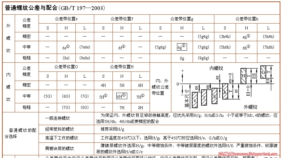

本来要求M6-7H的螺纹孔,现在加工成按6H的标准了,这样算是加工错了,还是更好,精度更高?菜鸟一个,大家不要见笑,呵呵

6H、7H的基本偏差一致,6H的公差带比7H的公差带窄,且包含在7H的公差带之内(就是说6H精度比7H精度高),符合6H公差要求的必然符合7H要求。因此不能算不好或错了。2 }4 S, o! \* h# ~0 ~/ t. ^( z  p
当然,检验报告只能说符合图纸上的M6-7H要求。3 ^6 j# i- E' _3 N  O* u
奇怪的是:图纸标注7H的孔,为什么要按照6H检验?6H、7H的螺纹加工用的可以是同样精度的丝锥,加工后是6H的也不奇怪。

M6-7H的螺纹孔加工成6H精度了,用户当然不会拒收,因为6H的公差带包括在7H公差带以内了,是合格品,在用户的要求范围以内,用户不可能提出异意。只是加工成本高一些,可引以为鉴,按要求加工最经济。

加工按6H标准去做,是为了预防尺寸超差所采取的一种手段。1 D+ r' W  z8 Y( Y, Y5 h. y- S
6H的范围是在7H内,所以肯定不会出错的,更不会有“不符合客户要求”的说词。
3 ~9 v  L( I# k8 e5 ]
! Y1 }7 `, f8 K0 l# w3 {. ^M6-7H,公差是0~+12u ; M6-6H,公差是0~+8u ;  M6-3H,公差是0~+2.5u ,如果实测公差是+2u,那么应该如何判定?& h# u. J% F' Z6 z
如果是检验报告写上符合6H或3H的规范,那么就是有问题;按7H标准检验,上述零件都是合格品。: g% Q  Z  U: H
. w! i2 F9 |# W
上述所举的例子还衍生出制程能力的问题,虽然精度等级高了,可是CPK值却确低了。
