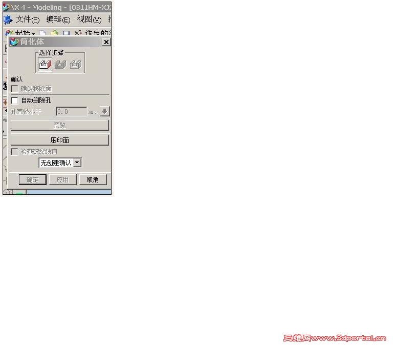

[讨论] UG6.0简化体怎么使用?
发表于 2011-5-25 21:38:32 | 显示全部楼层 |阅读模式 来自: 中国广东湛江
原UG4.0简化体功能,在UG60中用什么代替?谢谢!!+ v/ o" R" Q" ~7 A7 v# {' y
发表于 2011-5-25 21:41:24 | 显示全部楼层 来自: 中国陕西西安
6.0 没有用过,5.0倒是用过,一般是做大装配的轻量化才使用的,为了减小模型,提高模型加载速度,使用此命令来删除孔 倒角 等特征,保留模型的大结构!3 E7 v2 k5 O8 N0 Y
) g) g0 E# J+ \: r6 H5 u9 }2 c
具体用法楼主可以按照UG的提示去做
发表于 2011-6-3 18:22:37 | 显示全部楼层 来自: 中国广东深圳
可以设置环境变量调出这个功能, UGII_DMX_NX502   1
