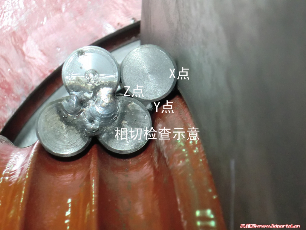

想求助右下角剖视图部分的画法,这六个剖视表示的意思是螺旋线的起始和结束部分是和测量圆相切的(三个点)。

没看明白!那六个剖视图外面的圆实际上是不存在的,它们是在实际中检查铸件时使用的。

/ `, ^+ c3 `5 H0 n' V3 p1 V这个零件实际上市在圆柱上有螺旋槽,就想剖视图上和展开图上表示的,螺旋槽的起始和结束的时候都是依靠三个检查圆来确定形状的,其中剖视图xyz三点是零件和检查圆的切点,三个检查圆也相互相切,剖视ABC是在展开图上可以看见其剖视的位置,这个位置叫做膨胀楔;DEF叫做填充楔,我想不用翻译里面的图也是看的很明白的。

- D) q9 G$ K+ _3 G, B; n这个是检查时候的样子,就是剖视图其中的一个位置。
