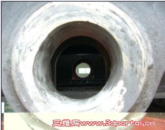

请问下,因条件限制,在现场加工位置约在四米高的孔,有什么较合理方法?如图

利用现场情况,临时改装一个支架,安装一台镗削动力头,就可加工需要的孔了。

两端的孔有同轴要求吗??
) r/ i. X6 w) X2 r1 I" n3 a如果没有的话楼上的方法可以试试。
* h& p1 h: p* v- F2 H& M& k但是要注意临时支架要和被加工工件连接成一体,否则会出现危险。

关键看你的精度要求了
