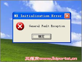

[求助] NX6.0启动不起来了。
发表于 2011-5-26 08:36:37 | 显示全部楼层 |阅读模式 来自: 中国浙江温州
昨天还好好的。今天就不行了。又不想重新安装请高手或遇到相同类型的问题的帮下忙。

 楼主| 发表于 2011-5-31 13:14:20 | 显示全部楼层 来自: 中国浙江温州
问题解决了。谢谢大家的帮助。就是图标的属性里的起始位置文件夹给删了。没有这个文件夹。就出现了这样的问题。
