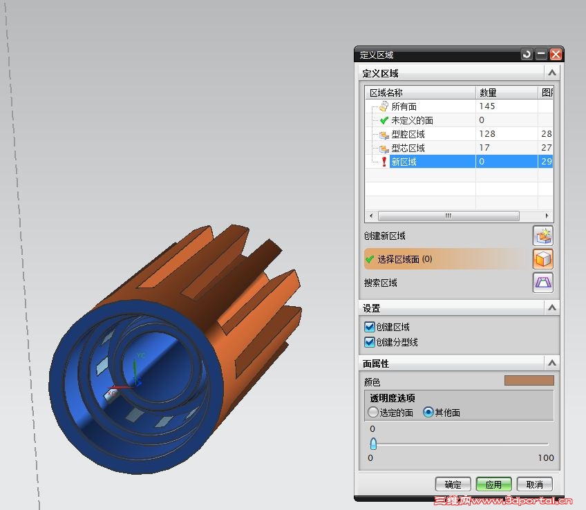

发表于 2011-5-26 12:15:20 | 显示全部楼层 来自: 中国山东济南
7.5MW中没有专门的分形线菜单,但分形线的功能并没削弱多少,只不过分散到别的功能菜单中了,分形线搜索功能,首先是在区域分析时区分好型面(型芯、型腔),然后在生成区域时把生成分形线打勾,就会自动生成分形线。
beyond2009 + 5 应助
发表于 2011-5-26 18:48:44 | 显示全部楼层 来自: 中国湖北武汉
原来如此,我也没看到
