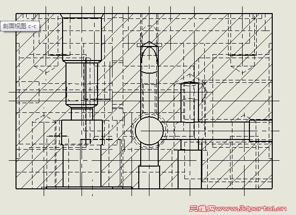

[求助] 剖视图里怎么隐藏一些特征或者线!不是全部!
发表于 2011-5-26 09:31:11 | 显示全部楼层 |阅读模式 来自: 中国浙江宁波
本帖最后由 妖人 于 2011-5-27 19:09 编辑 7 ]  M" R9 Q+ I  i3 u; p$ l
6 Z% n, s- ?  a( y' V) y) a QQ截图20110526092926.jpg 比如这张,我一些虚线是要隐藏的,有些是整个特征都要隐藏,选择去隐线,则全部消隐了!有些虚线还是需要的!' z3 @3 T. R  P" z- Y1 i- e' }
请问有什么快速的方法吗?* G- L+ N3 P7 X2 R
8 Q6 J# p) |9 |3 G' Z' d$ E3 v- v
- A8 ^; S  O4 Z4 ?/ k( U( M是否可以用配置来完成?还在摸索中!不是有高手呢?一根线一根弦隐藏太慢了!
发表于 2011-5-26 09:34:23 | 显示全部楼层 来自: 中国上海
我知道的一个方法是,右键,有一个显示和隐藏线的选项,然后一根一根选。这样有点慢,但是不知道还有其他好的没。
chenjun520601 + 2 技术讨论
发表于 2011-5-26 11:22:36 | 显示全部楼层 来自: 中国广东广州
在工程图里面属性里面有选择的,可以看看。
发表于 2011-5-26 12:33:20 | 显示全部楼层 来自: 中国广东广州
工程图模型中把特征树打开。。。* N  C& A9 t/ h# p( _0 B
点某个特征右键  有个选项可以把 这个特征的线都隐藏
 楼主| 发表于 2011-5-26 13:11:15 | 显示全部楼层 来自: 中国浙江宁波
4# harborluo 3 R+ B) K. f2 c/ G1 E7 ~
8 j/ |; h, I/ N8 a那我其他视图怎么办?不是全部隐藏了!
发表于 2011-5-27 08:46:53 | 显示全部楼层 来自: 中国辽宁朝阳
把你要隐藏的边线都选中,让后右键里的隐藏边线就可以了
发表于 2011-5-27 10:44:41 | 显示全部楼层 来自: 中国陕西西安
像6楼说的那样就可以了,简单方便。
发表于 2011-5-28 06:40:01 | 显示全部楼层 来自: 中国河北秦皇岛
标题栏    视图        可以选择 你要隐藏的
 楼主| 发表于 2011-5-28 07:42:35 | 显示全部楼层 来自: 中国浙江宁波
8# bwg998   L% ^$ R6 |* M2 _4 g2 x; i& A4 @
什么意思?我这个剖面图,有些虚线特征不需要显示,隐藏特征的话,其他视图也跟着隐藏了!. m# W: r4 [' T( L9 e4 s% E1 f" i
跟标题栏有什么关系
发表于 2011-5-28 08:25:06 | 显示全部楼层 来自: 中国辽宁盘锦
只能一根一根的选,软件哪有那么智能
发表于 2011-5-28 08:57:42 | 显示全部楼层 来自: 中国广东汕头
有个办法你试下,先将你要显示的虚线用草图中的“转换实体引用”这个命令将他显示出来后改为虚线,然后隐藏全部的虚线,,这样就OK啦
发表于 2011-5-28 10:39:16 | 显示全部楼层 来自: 中国浙江杭州
我一般在SW工程图里编辑不好的话就转到CAD里去编辑了
