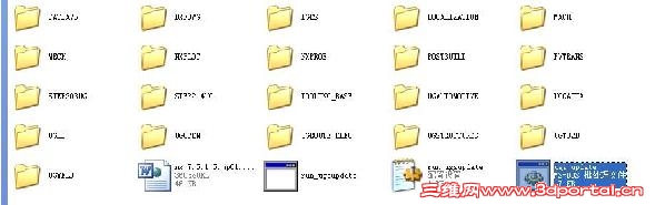

ug7.5.0.32升级到UG7.5.1.5,
5 R7 @. J2 E% e4 w/ p学生把ug7.5.0.32安装成功了,现在想升级到UG7.5.1.5版本,但是学生不知道该怎么做。1 [+ r5 H+ J; X; C& i7 s
9 n: M$ d4 g3 h6 EUG7.5.1.5是不是要重新安装?啊    求老师们 指点迷津..(求三维网 大侠们 阐述一下安装过程)% ~' A# G9 Q1 V8 N' F1 }8 a
3 K/ o/ j, i* c" F$ }
9 A) k2 k4 O- H! d. X3 k8 y, F下载完成的1.5补丁如图所示...* S' |- \! A: x  s( k* C/ X* ?
! M# ]4 v! @; H, d( X& H

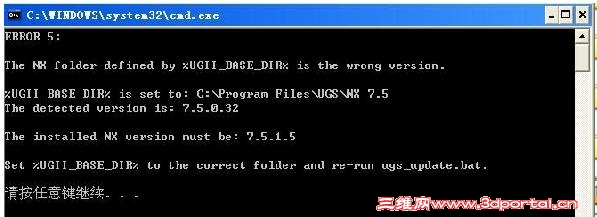

学生点的 ugs_update  就出现了对话框  如图所示:
发表于 2011-5-26 20:53:28 | 显示全部楼层 来自: 中国山东济南
你应该下载7.5.1.5的补丁文件,而你下的是7.5.1.5MP0X的补丁,即子补丁,所以打不上。

发表于 2011-5-27 07:25:28 | 显示全部楼层 来自: 中国山东济南
每一个版本的正式版都是确定的自认为完善的版本,后续的补丁只是对他的修补或者小的功能改进;可以一直使用最初的正式版(其实修正的部分未必就用得着),当然升级完善版本会更好,并非一定要升级。现在最新的补丁是7.5.3.3,没必要再升1.5的补丁了。地址随便一搜就可找到,如果你不熟,可直接下载那个7.5.3.3的绿色版的那个(前提是不用仿真功能)。
